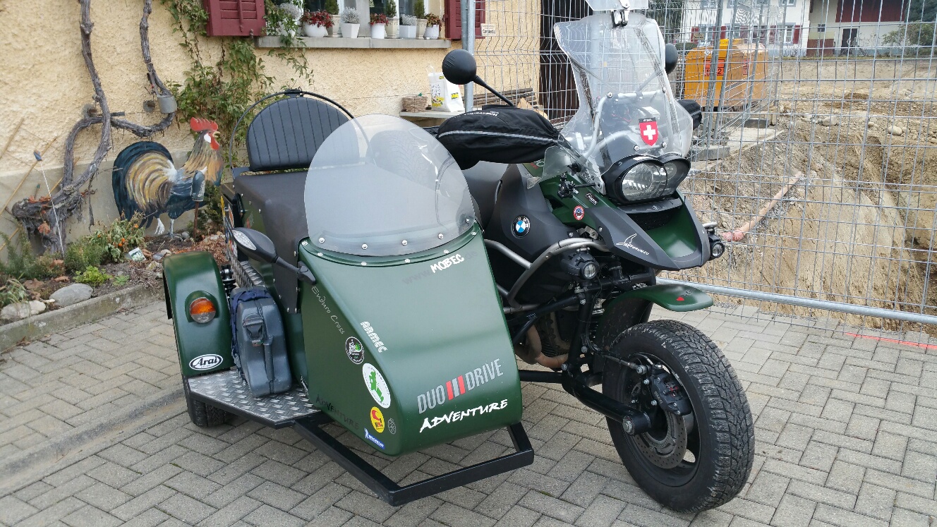

    HAG meiner TÜ 2011 ist mit 85'000km noch gut, bloss bei 44'000 war eine neue Kardanwelle fällig (Kreuzgelenk explodiert).
    Im Gespannbetrieb mit Beiwagenradantrieb wohlverstanden.

    Der Seitenwagenbetrieb beansprucht den Antriebsstrang wohl überproportional,
    da wird der erhöhte Verschleiss und allfälliger Schaden goutiert (auch von mir ).
    Das HAG ist mit 85'000km noch immer einwandfrei, obwohl im Gespannbetrieb enorme seitliche Rad-Belastungen auftreten, was bei einer Solomaschine nicht der Fall ist.
    Übrigens: das zuletzt gefertigte TÜ-HAG mit dem Be-und Entlüftungs-Gummistopfen zieht sich in warmgefahrenen Zustand bei Wasserdurchfahrten gerne einige Tropfen Wasser rein, dies ist anlässlich Oeltausch an der Trübung (Emulsion) ersichtlich.
    Für Wassersportler ist es ratsam, die Entlüftung in die Höhe zu verlegen. Dazu sollte jedoch ein Schlauch mit möglichst geringem Innendurchmesser verwendet werden (Kondenswasser).
