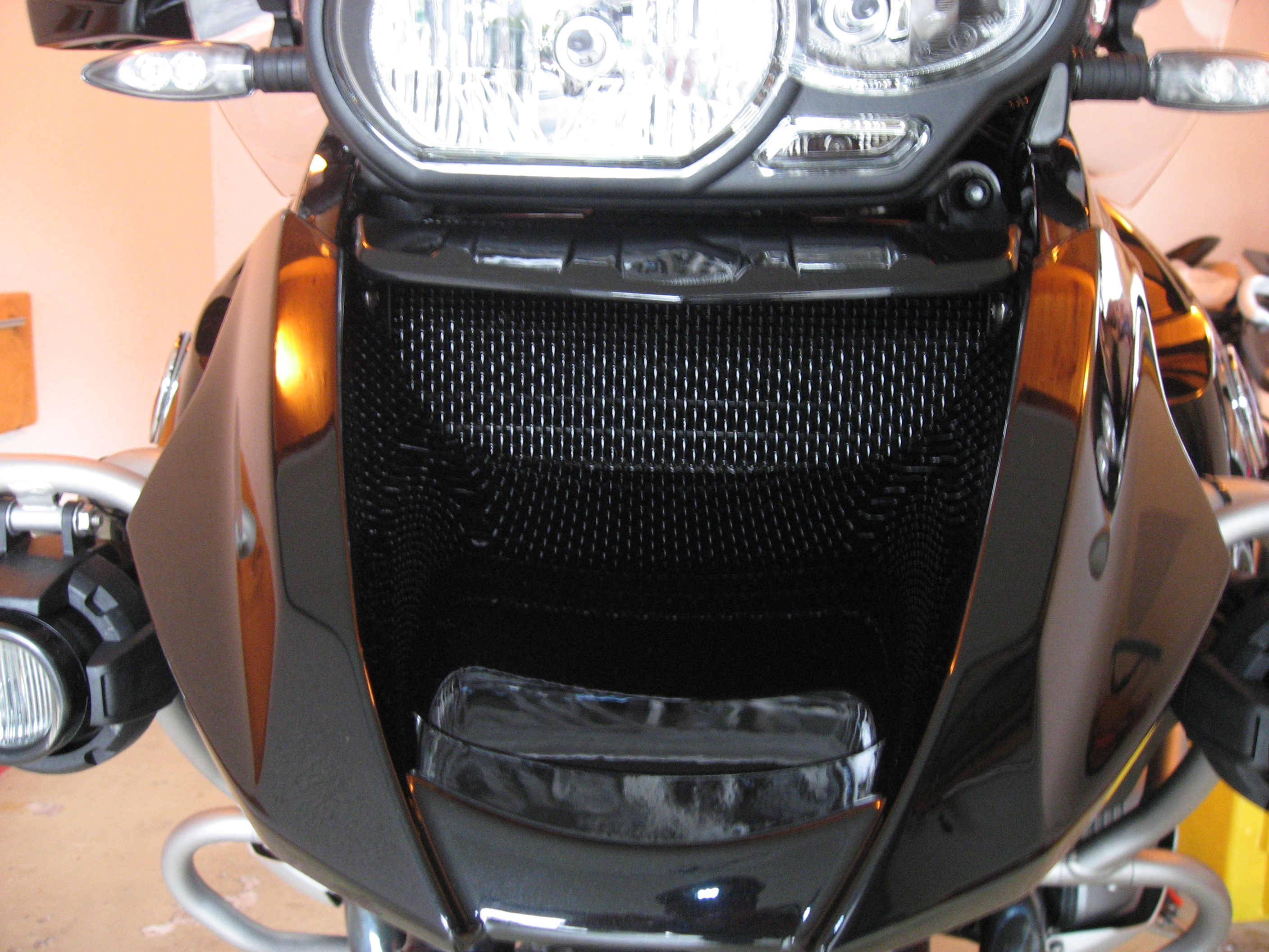

    Wer trial fährt und an zweiter Stelle mal wen sah der es gut angeht , der weiß wie laut Steine sein können wenn sie am Helm oder am Möp einschlagen , auch wenn es kleine sind . Wehe dem Moment wenn so ein Minigeschoss mal ins Ziel , deinem Oelkühler , findet . Siehe Hechlingen zur Zeit der Luftis.
    Aber das sind gewiß ganz wenige solcher Momente im Leben unserer Q-he.
    Die Optik ist gewiß das häufigste Ziel unseres Begehrs. Der Kühler ist nicht schick , die Optik nach sommerlicher Fahrt recht versaut mit kleinen Leichen die auch noch gut eingeweicht entfernt oder umständlich rausgepopelt werden wollen .
    Und dabei entstehen die Schäden die sooo selten gar nicht sind : Lamallen werden beschädigt oder nur manigfaltig umgelegt und irgendwann ist Schuss.Der Lack ist ab , der Durchsatz wird durch Blockaden geringer usw.
    Ich habe vor langer Zeit angefangen einen optischen aufwertenden Schutz vor dieses Bauteil zu setzen ( Die auffälligen Dinger des Handels waren mir " zu viel " , was Eigenes mußte her ) und in der Zeit unter guten Mischbedingungen 40000 km abgespult. Da waren 35 Grad A7 mit Stau und Alpenauffahrten ohne Verkehr mit viel Überschuss am Tempo dabei . Keine Temperaturänderungen feststellbar . Von Motorschäden ganz zu schweigen . Einzig und allein ne bessere Optik und die Tatsache das fast alles was mir entgegenkommt und auf den Kühler zielt wird sauber vom Schutz , aus V4A hochfest gewebt , geschreddert und muß fast gar nicht mehr entfernt werden . Die Oberfläche ist aus so einer Kunststoffbeschichtung , hitze und oelfest , blättert nicht ab und beim Waschen gehe ich mit ner festen Bürste ran . Nigs mehr mit umgelegten Lamellen . Einfach nur gut. Einige Forumsfreunde werden das gewiß auch so sehen , viel Kontakt kam auf diesem Wege per PN zustande , das Teil würde ich bei jeder Reinigung vermissen wenn es weg wäre .
    Oder ein Neues anfertigen halt .
    Ich bin soweit für mich sicher das ein verminderter Luftdurchsatz und evtl auch Schäden durch Temperatur kein Thema sind .
    Guten Rutsch alles schrottfreie für 2016 wünscht der Bastler.
