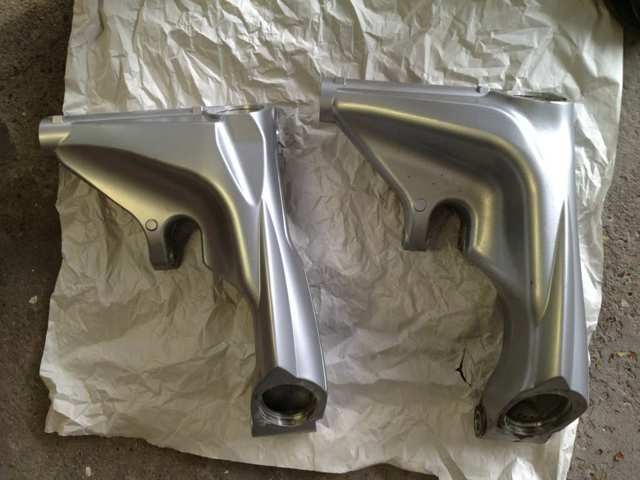

    Doch noch ein paar Fragen!
    Welches Bj. muss die Schwinge der RT/ST für eine GS Bj. 2008 haben?
    RT/ST Schwinge mit Kardantunnel der GS oder komplett RT/ST?
    Geht auch nur der Kardantunnel?
    Woher bekommt man die Distanzscheibe?
    Wenn ich das alles weiß, Frage ich auch nichts mehr!
    Versprochen
  7. Registriert seit
    08.01.2008
    656
    Standard
    #17
    Hallo amigo,
    einen Teil deiner Fragen hast du ja schon per pn gestellt und beantwortet bekommen.
    Du brauchst nur die Schwinge, also den Tunnel, nicht die hintere Antriebsglocke.
    Die nimmst du von deiner.
    Rechts im Bild ist die GS, links die RT Schwinge.
    Es sollten alle neueren (ca2009) passen.
    Die Distanzscheibe wirst du dir wahrscheinlich machen lassen müssen. Die gibt's nach meinem wissen nicht einzeln. (Zumindest taucht sie nicht in der Teileliste bei realoem auf)
    Kannst ja mal bei nem BMW Händler fragen.
    Wie das Teil aussieht ist ja auf den Bildern zu erkennen.

    Zitat Zitat von mulicard Beitrag anzeigen
    Hallo amigo,
    Klicke auf die Grafik für eine größere Ansicht
Hits:	368
Größe:	58,4 KB
    Super..Danke..Dann geht es nun los
