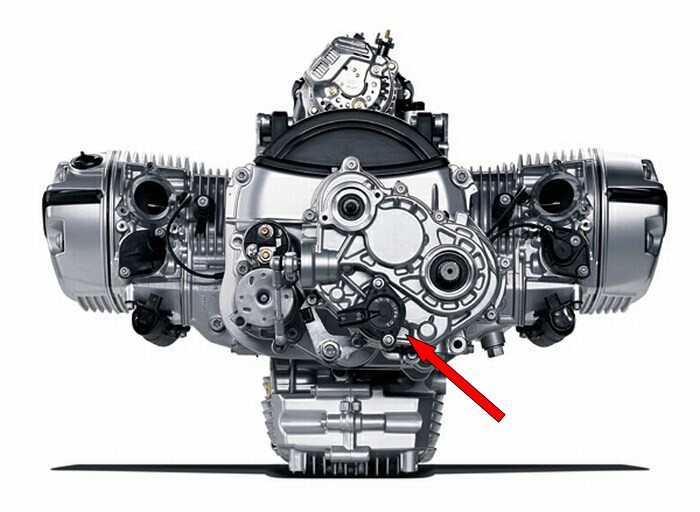

    ...könnte mal jemand zeigen, ggf. mit Bild oder Zeichnung wo das Ding liegt?
  7. Registriert seit
    11.03.2009
    187
    Pfeil Bild gefragt ?
    #7
    Hier ein Hinteransicht des Motors/Getriebe.
    Zwar Motortyp 2004-2007, bei R12GS MU und TU aber genauso...
    Es ist das 'ovalartige' schwarze deckel.
    Auf dem Bild fehlt der AnschluBkabel, den es in Wirklichkeit gibt. Mal gucken !
    MfG,
    GSband

    Hi Monster,
    die Seite kenne ich nat., allerdings hätte ich nicht genau gewußt wonach ich suchen soll. Motor OK, aber da gibt es einiges...
    Aber mit dem Bild von oben bin ich auch bei realoem fündig geworden.
    http://www.realoem.com/bmw/showparts...63&hg=23&fg=05
