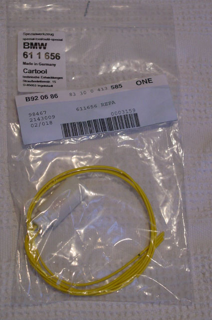

Hättest du da mal nen pic von ?:confused:
Wie wär's damit:
Wenn an im Forum nach "Cartool" sucht, findet man das Foto leicht ;-)
Habe ein Zumo 550 mit solch einem Stecker an meine 1200GS angeschlossen und bin zufrieden damit. Das Navi schaltet sich automatisch ab, wenn die Zündung ausgeschaltet wird. Und wenn die Zündung eingeschaltet wird, schaltet sich auch das Navi ein.

Genau dieser Stecker, die Kabel sind mit 1,2,3 beschriftet. Du findest mit der suche auch ein Bild das die Belegung beschreibt. 2 ist nur für BMW Navis für was genau habe ich keinen blassen, 1 und 3 sind +-, Plus ist auf alle fälle das dessen Pin im Stecker rosa umrandet ist. Habe es aber auch vorsorglich nochmals nachgemessen.

Wie wär's damit:
Heinz
Danke dir für das schöne Bild, dachte aber an eines vom Bike wo man den Stecker sieht, denn meine hat vorne keine 12V Dose und ich würd auch gern mal ein Navi dran bauen. Nur find ich da keine Stöpselmöglichkeit.
