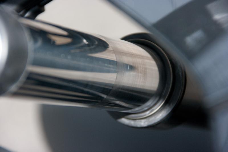

Hallo geschätzte Gemeinde,
eine Frage an die Experten - Ausgangslage:
Neue Maschine, Erstanmeldung Ende 01/2011, keine 600km gelaufen, bisher kein Geländeeinsatz oder ruppige Behandlung.
Heute stellte ich bei einer Tour öligen, schwarzen Siff oben an der Gabel fest, im obersten Einfederbereich - an beiden Gabelbeinen. Nicht wenig, teils mit kleinen Nasen. Sah klassisch nach siffenden Simmeringen / Gabelöl aus.
Gereinigt / mit einem Taschentuch abgewischt und mit einem komischen Gefühl weiter gefahren.
Am Ende der Tour stellte ich wieder eine gewisse Menge fest, ebenfalls an beiden Gabelbeinen aber deutlich weniger als beim ersten Mal - siehe Fotos.
Meine Frage: kann das sein? An beiden Gabelbeinen die Simmerringe bei einer nagelneuen Maschine hinüber? "Produktionsrückstände"? Kondenswasser oder ähnliches? Kennt das jemand von euch?
Bin ernsthaft irritiert und würde mich über Aufklärung freuen!

Hallo Kevin
Jou, kann sein!
Ball flachhalten und beobachten, noch 22 Monate Herstellergarantie.
Kann folglich immer noch reklamiert werden und hat direkt nichts mit der Fahrsicherheit zu tun. Das Öl ist einfach nur zur Schmierung der Gabel nötig, Dämpfung erfolgt über das Federbein. Möglich ist wohl ein Ölrest oberhalb des Dichtringes der jetzt bei Belastung aus der Staubmanschette austritt.

Danke Leute, das beruhigt mich!
Allerdings ist insgesamt sehr wenig Öl ausgetreten, zumindest ist nirgendwo was davon runtergelaufen oder vom Fahrtwind weggeflogen.
Das ist es bei mir auch nicht. Aber es war schon deutlich mehr als auf den Fotos zu sehen ist. So viel, das sich im oberen Ring Tröpfchen, bzw kleine Nasen gebildet hatten. Im Vergleich zu den Fotos also geschätzt die dreifache Menge.
Dies ist ja das erste Mal, das ich ein neues Moped habe. An meiner GSX-F hatte ich mal einen echt defekten Gabelsimmerring - aber nur auf einer Seite. Das siffte auch deutlich mehr.
Mit der nagelneuen Kuh ist das natürlich erstmal irritierend. Vor allem das es recht gleichmäßig auf beiden Seiten ist - da müsste schon eine Menge zusammen kommen.
Also, nochmals danke! Ich wische die Spuren wieder weg, beobachte das und spreche das dann auch bei der Einfahrkontrolle, die ja bald kommt, beim Freundlichen an.

Ich glaube ich bin blind: auf dem Foto von peter-k ist das Standrohr doch so trocken wie die Sahara im Sommer!
Ich hatte eas damals bei meiner 04er auch: bei etwas stärkerer Beanspruchung im Gelände lief die Suppe sogar runter bis zur Bremse. Ein paar Tage später beim :) war dann nichts mehr zu sehen. Auch danach ist nur noch selten etwas Öl ausgetreten.
Ich glaube, die hatten damals einfach zuviel reingeschüttet wobei sich bei heftiger Beanspruchungeinen Schaum gebildet hat. Bei vollem Einfedern ist halt statt Luft dann auch mal etwas Ölschaum mit raus gesabbert :confused:
Wichtig: Das ist das Foto vom Threaderöffner 'localhorst'.
Bei neuen Maschinen ist es lediglich das bei der Montage verwendete überschüssige Öl. Nach kurzer Zeit gibt sich das und weicht einem leichtem Ölnebel, wie auf dem Foto. Das ist völlig normal. Man könnte oben eine Dichtkappe aufsetzen, wie es einige japanische Motorräder haben. Aber das ist nicht unbedingt nur vorteilhaft. Wichtig ist die oberen Gabelholme einigermaßen sauber zu halten.
Und ebenfalls wichtig: das ist nicht trocken wie die Sahara! Alles was darauf zu sehen ist, ist verteiltes Öl. Auch auf die Gefahr hin, das ich mich wiederhole: Eine Stunde vorher war das dreifache an Öl auf der Gabel und war richtig nett versifft. Blöderweise hatte ich da die Kamera nicht dabei, das sah aber deutlich dramatischer aus - ich hatte es danach sauber poliert.
Es mag mancher als normal ansehen oder auch normal sein - ich kenne das aber nicht. Bei all meinem Mopeds waren die Federbeine immer furztrocken, höchstens von der Kappe zusammen geschobener Staub (trocken, nicht ölig). Bis auf das eine Mal, als sich tatsächlich ein Simmerring verabschiedet hat. Das kann ich also schon unterscheiden.
Einzig: dies ist das erste Mal, das ich ein neues Moped habe, alle anderen hatten mindestens schon ein paar tausend Kilometer auf der Uhr - insofern kann ich nicht beurteilen, ob sich das erstmal "frei siffen" muss oder ähnliches.

"Losbrechmoment" - man lernt ja nie aus!
Die Gefahr, das sich dadurch Staub bindet und die Simmerringe dadurch eher früher als später durch sind, sehe ich auch.
Naja, daraus, das beide Federbeine betroffen sind, kann man schon schließen das es entweder gewollt ist (auch wenn ich mir noch nicht logisch erklären kann warum das so sein sollte), oder ein systematischer Fehler ist.
Für überschüssiges Öl fand ich das auch ein bisschen viel. Es bleibt nach wie vor ein wenig mysteriös.
Also - wieder ordentlich reinigen, beobachten, bei der bald kommenden Einfahrkontrolle ansprechen.
