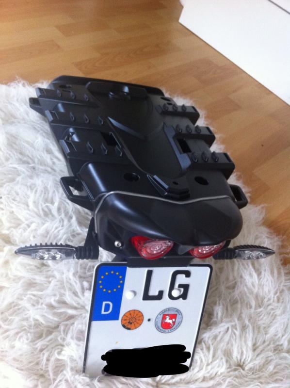

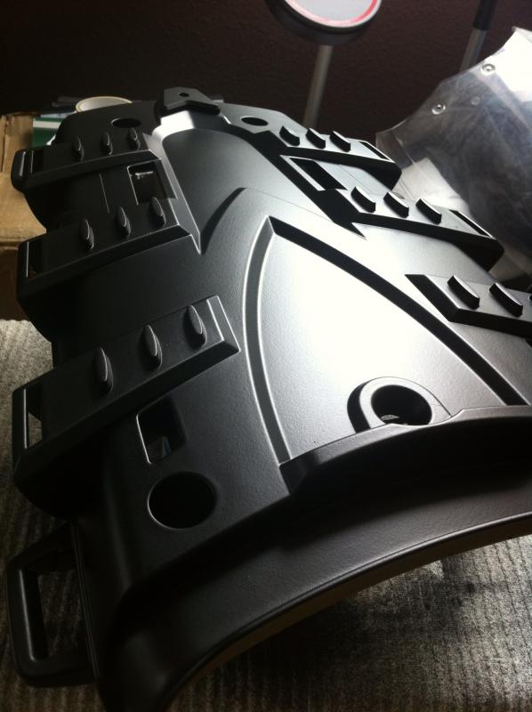

So mal ein paar Bilder von meiner Arbeit,
Gepäckbrücke und das darunterlegende Plastikzeug lackiert.
Seitendeckel Tank foliert, genauso wie die Gabelholme.
Krümmer mit Hitzeband gewickelt.
