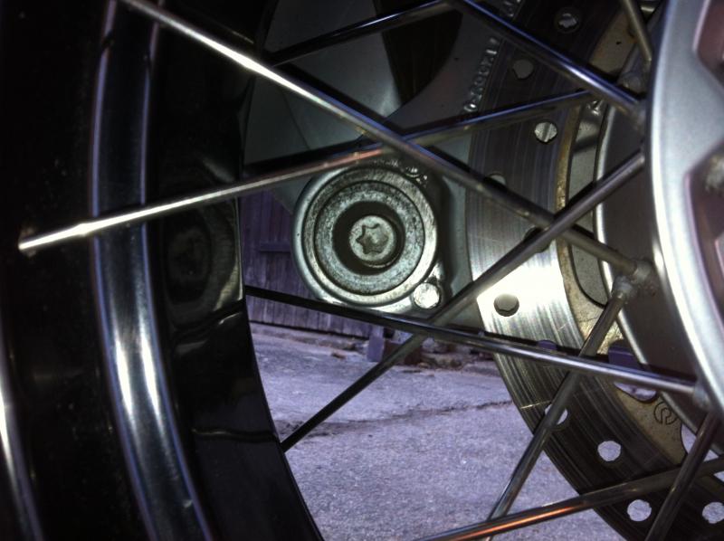

    hallo
    meine ADV ist Baujahr September 2010 und hat 18000km runter
    hat jemand ebenfalls festgestellt das es dort zu einer starken Verschmutzung durch eventuelles ganz wenig austretendes Öl kommt ?
    das Bild ist entstanden nach dem ich schon etwas mit dem Kärcher drüber bin, es war vorher deutlich mehr Öl verschmutzter Staub dran
    Danke MFG Steffen

    Hinterradantrieb..
    Wo genau soll da Öl sein ?

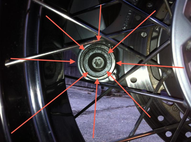

    Zitat Zitat von Di@k Beitrag anzeigen
    Hinterradantrieb..
    na da, habs schon abgewaschen bissle, aber es war alles voller Staub und drunter Öl
    wird nicht die Welt gewesen sein wenn was raus kam aber es würde mich mal interessieren ob das bei euch so um 20000km auch so schmutzig/ölig war
    Danke MFG Steffen

    Keine Panik
    ist absolut normal das aus dieser Schraube etwas Schmierfett austritt.....
    Dabei handelt es sich nämlich um Fett vom dahinter befindlichem Lager.
    Bei mir ist das auch so....

    Hast aber schön gemacht mit den Pfeilen.....
    Gruß Andreas

    Ja das mit den Pfeilen habe ich echt drauf wollte nicht ganz so viele machen bin aber mit dem Kopierstempel abgerutscht
    Alles klar für deine Antwort das dacht ich mir schon so ähnlich, welch dumme Frage auch ist doch ne GS was soll da schon sein
