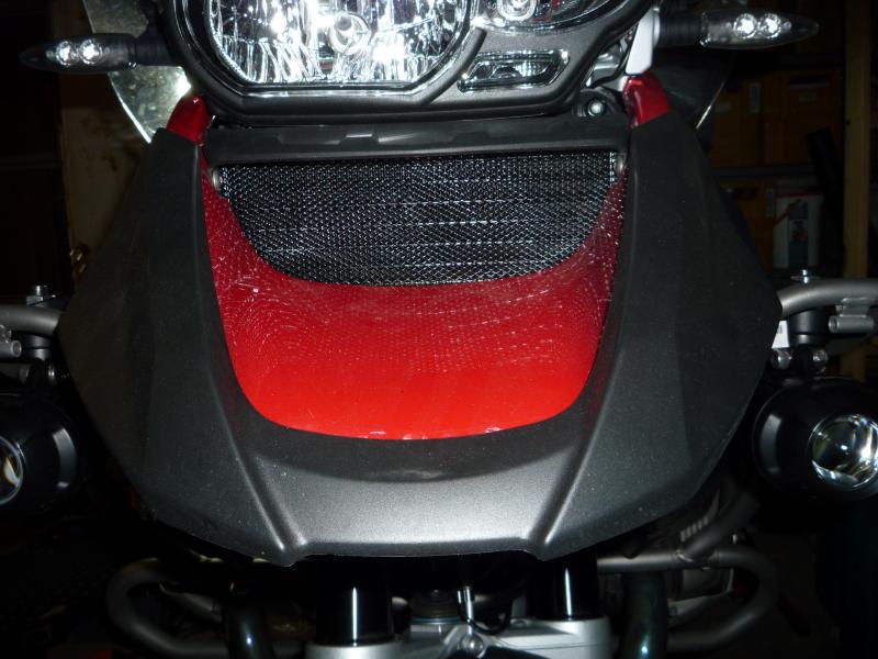

Da ich so machen zubehörpreise nicht einsehe, und viele der Konstruktionen einfach nachzubauen sind, stelle ich euch hier meinen do-it-yourself Ölkühlerschutz vor. Die benötigten teile bekommt man alle in jedem Baumarkt in der Eisenwarenabteilung.
Wenn die Original GSA Nase angebaut ist, ist oben zwischen den Windabweiser und dem Ölkühler ca 1cm Luft. Genau das sitzt jetzt das Aluprofil auf den Ölkühler. Warum? Um zwischen Gitter und Ölkühler ein wenig Abstand zu haben damit Steinschläge dennoch nicht auf die Lamellen treffen. Das Aluprofil habe ich noch mit einer Art selbstklebendem Schaumstoffband beklebt damit es nicht klappert und Scheuert. Dadurch das es dann ein wenig mehr aufträgt, habe ich das Aluprofil noch ein wenig runter gefeilt.
Für ca. 5 € und 2 Stunden gemütlicher Arbeit (erstes mal zerlegt) denke ich, kann sich das Ergebnis sehen lassen.

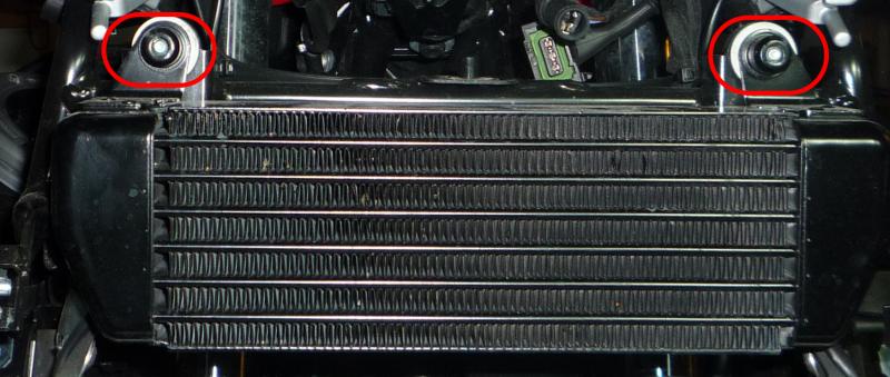

Der Tipp ist auch gut. Aber im Moment überlege ich ob man nicht einfach das "Baumarktgitter" so biegt das man damit direkt an die Schrauben von der Ölkühlerhalterung ran kann. Nach unter kann man es hängen lassen, da es durch die Nase eingekeilt wird. Ein Kantenschutz sollte noch benutzt werden. P1070902-2.jpg
Wenn man es so schneidet das es an den flächigen Seiten von Vorne am Ölkühler anliegt, hätte man auch eine kleine Knautschzone.

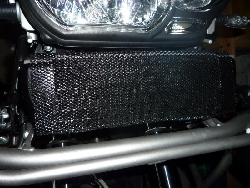

So ein danke an alle Kritiker und Befürworter. Habe den Ölkühler noch einmal geändert so das nix geklemmt werden muss und auch keine Kabelbinder benötigt werden.
In Schwartz!!
