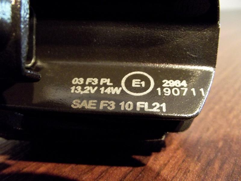

Vielleicht solltest Du Dir dieses Schild hier mal genauer ansehen:

Und Ich dachte schon auf dem Video ist diese Maschine hier zu erkennen:
