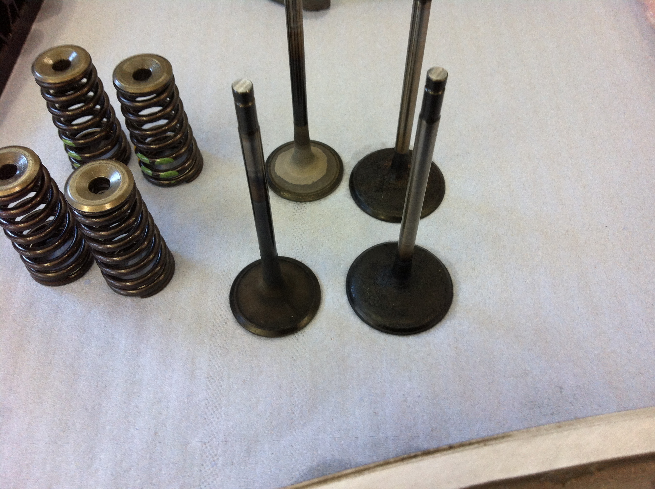

    In der Werkstatt lagen auch alle ausgebauten Teile herum und so habe ich mir erlaubt ein Foto von den Ventilen zu machen:
    Ich bin kein Mechaniker, aber bei vier Ventilen, zwei Einlaß und zwei Auslaß, die sich parallel bewegen, sollten doch alle Ventile wenigstens annähernd gleich aussehen. Wie man sieht, ist dem nicht so. Ich habe keine Erklärung bekommen bisher, warum gerade nur eines sauber ist und die drei anderen verrust.
    Was ich mir hierbei denke: Ventilspiel wurde bei der erwähnten 40-er Wartung eingestellt, dh da wurden die Ventile das letzte Mal angefaßt. Der Kolben hat Spiel (plötzlich nach 41.000km) bekommen. Wenn sich nun Ventile nicht wie normalerweise gleich öffnen oder garnicht, dann führt das wohl unweigerlich zu einer anderen als die Normalbelastung des Kolbens. Eine andere Belastung führt in meiner Logik zu einer ungleichmäßigen Bewegung im Zylinder bzw zu einen veränderten Bewegungsprofil/weg. Damit werden auch die Lager anders belastet, nämlich mehr.

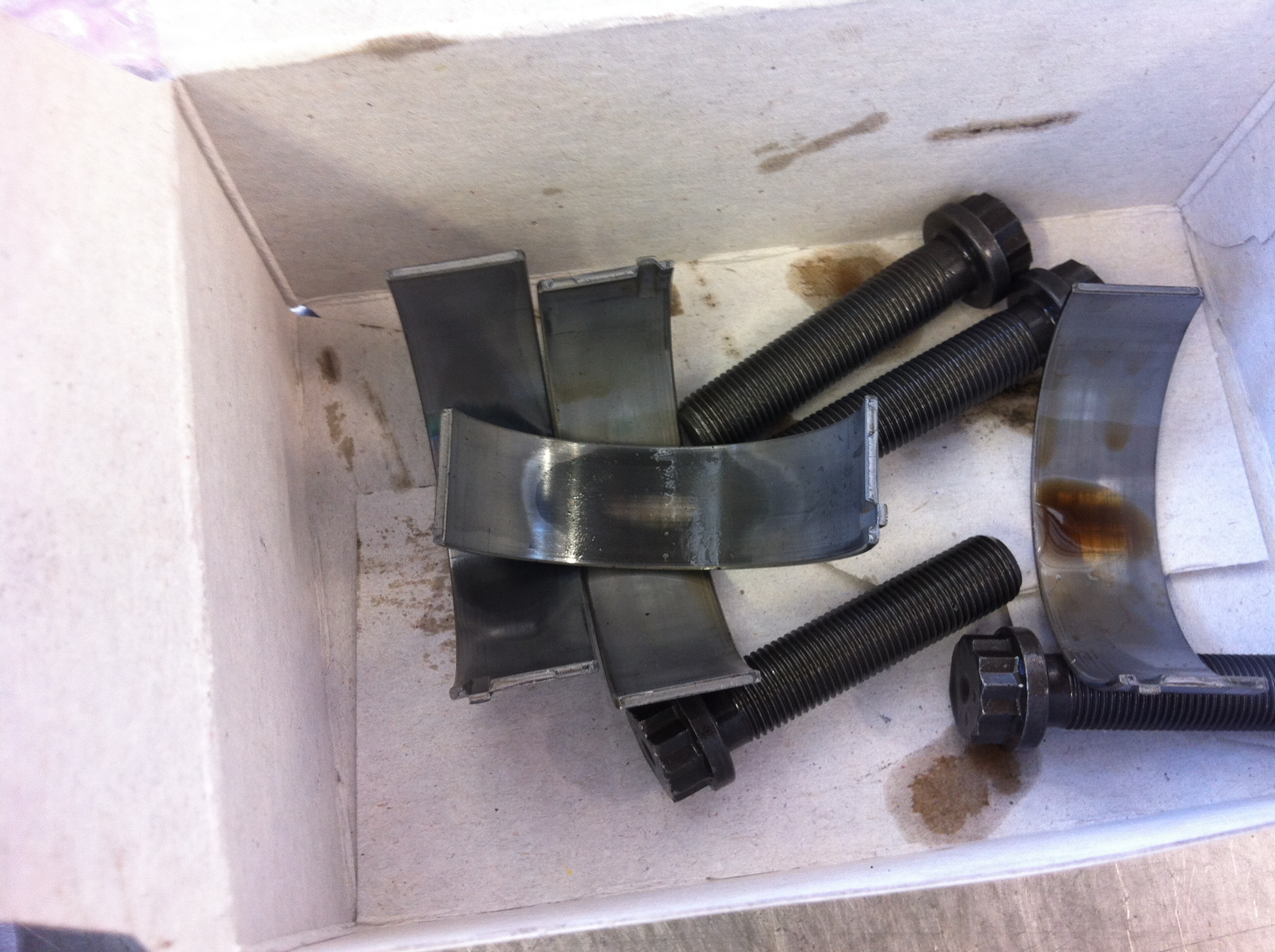

    Anbei das Bild vom betroffenen Lager:

    Ich kann die Fotos zwar nicht öffnen, aber mit einem falschen Ventilspiel bekommst Du keinen Kolben ruiniert. Ist das Ventilspiel viel zu groß, hörst Du es klappern und der Motor hat unter Umständen wenige Leistung. Ist das Ventilspiel zu klein, brennt dir irgenwann das Ventil weg und Du hast auch keine Leistung. Brennt Dir das Ventil weg, können durch abgeplatzte Teile auch der Kolben beschädigt werden, aber das sieht man dann auch eindeutig.
    Ich vermute eine andere Ursache. Ist das Moped häufiger einmal kalt gedroschen worden?

    Ich verstehe bloß nicht, wie es bei den Ventilen zu so einem signifikanten Unterschied kommen kann (ich hoffe man sieht die Bilder jetzt).

    ein schaden, bei dem kolbenkippspiel und pleuellager in mitleidenschaft gezogen werden, entsteht meiner meinung nach nicht auf 50m wegstrecke.
    und falls doch, kommt man damit nicht mehr bis zum händler ohne dass es dramatisch schlimmer wird.

    Bild 4 sind die Ventile.
    Bild 3 sind die Lager.
