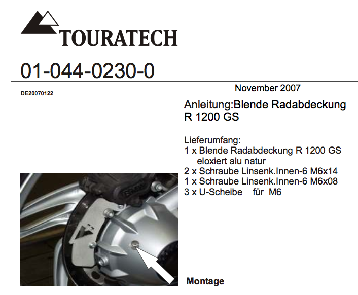

    Schön oder nicht ist wohl eher geschmackssache. Legal isses, keine Sorge.
    AAABER:
    Das Loch links kannst mit der TT-Blende (Artikel NR. 01-044-0230-0) verschliessen, ist ohne Blende nur hässlich, sonst is nix.
    - das untere Loch am Kardan kannst mit einer KURZEN Schraube zumachen, ist aber nur ne Bohrung, kein Loch zum Kardan, sieht man kaum
    - das rechte Loch MUSST DU wieder mit der M8 Schraube "füllen: die hält nämlich auch die hintere Bremsbacke fest, und wenn die fehlt, kannst genau 1x bremsen und dann reisst dir die Bremse ab!
    (Genau das ist mir passiert!)
    Am besten mit beilagscheibe sofort wieder dranschrauben.

    Also zum mitschreiben: der Hintere Kotflügel (Spritzschutz) wird von 3 Schrauben gehalten. Die Rechte davon ist genau die, die als hintere der beiden Torx auch die Bremsbacke hält. Die geht durch beides

    nicht die mit dem Pfeil, sondern die darüber...
    Vielleicht hat sich da zwischen den Modell-Jahren was geändert ... bei meiner 04'er sieht das Ganze so aus:
    gelbe Pfeile: Befestigungspunkte HR-Abdeckung
    rote Pfeile: Befestigungspunkte Bremssattel
