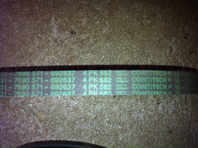

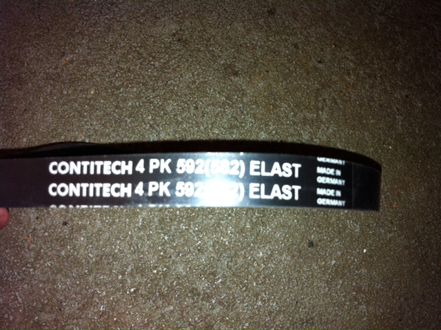

    So, habe gewechselt. der 611er Riemen hätte keine 40.000 gehalten, hatte bereits deutlich Gummiabrieb.
    Habe die Längen gemessen, mit einem Maßband außenrum. Das sind die Messungen, nichts abgezogen:
    Original 582: U = 588 mm
    592 (582) Elast: U = 598 mm
    611 (592) Elast: U = 608 mm
    Der 611er weicht bei der Differenz offenbar von den anderen ab, warum auch immer.

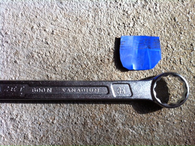

    Der KFZ-Großhandel gab die Info, dass der Wert in Klammern der Artikel ist, der durch diesen neuen Riemen ersetzt wird. Diese neuartigen Elastriemen gibt es im Autobereich erst seit einigen Jahren. Hintergrund ist wohl, dass Spannrollen nicht notwendig sind. Anbei Bilder der Riemen und meines Profi-Aufziehwerkzeugs ;-). So ein 34er Schlüssel kostet ein Vermögen.
    Gruß Berte

    .... Gewusst wie und richtiges Werkzeug 3 Minuten ...
    Mit welchem Werkzeug hast du den neuen Riemen aufgezogen? Ich hab den neuen Riemen schon hier liegen, will ihn die nächsten Tage wechseln....
  6. Registriert seit
    31.07.2006
    10.966

    So, ich habe, obwohl vorher auch schon verwundert mehrfach überprüft, den 611er nochmal gemessen: U= 606 mm (da mein Maßband nachts draußen lag, hat es sich durch dei Feuchtigkeit vermutlich etwas gelängt.
    Eine Erklärung für die "Anomalie des 611er Elast" habe ich auch nicht. Ich hätte auch erwartet, dass ein "592 (582) Elast" den gleichen Umfang wie ein "582" hat und sich elastisch auf "592" dehnen kann. Ist aber nicht so. Vielleicht haben die "Elast" bessere Reibwerte, so dass sie lockerer sein dürfen?

    Hallo Norbert,
    ist der in BMW- oder in Conti-Verpackung? Steht auf dem auch was von Elast, siehe meine Bilder?
    Gruß Berte
    Übrigens ist das Riemenquietschen bei kaltem Motor mit dem 592 Elast nun behoben.
