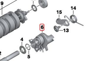

meine GS Bj 09.2010, jetzt mit knapp 46000km, verhält sich beim Schalten immer merkwürdiger. Von Beginn an im letzten Sommer war es "merkwürdig" den ersten Gang einzulegen. Aber ich hatte mich dann dran gewöhnt.
Fall1: Runterschalten, Autobahnabfahrt, bleibt im 4. Gang. Manchmal wird der 4. Gang angezeigt, machmal keine Ganganzeige. Weder rauf- noch runterschalten möglich.
Fall2: 1. Gang geht nicht rein, keine Ganganzeige. Kupplung vorsichtig kommen lassen, dann erneut Kuppeln und den 1. Gang erneut einlegen. Manchmal ist der 1. Gang aber auch eingelegt ohne Ganganzeige.
Fall3: Runterschalten, keine Ganganzeige, weder rauf- noch runterschalten möglich . . . Kupplung vorsichtig kommen lassen, Maschine bockt, Ganganzeige wieder da. Manchmal kann weiter / wieder geschaltet werden, manchmal bleibt nur der eingelegte Gang.
Fall4: Runterschalten bis in den 2. Gang vor der Kreuzung, Ganganzeige OK, aber kein rauf- und runterschalten mehr möglich. Kupplung trennt, aber Ganghebel kann nicht rauf, oder runter bewegt werden. Kurze Strecke fahren, raufschalten in den 3. Gang möglich, aber wieder kein runterschalten möglich . . .

Nach der Beschreibung wie bei meinem Getriebe. Hier hatte sich der Mitnehmer des inneren Schaltarms
gelöst. Dadurch zu lange Wege und Schaltbetätigung bleibt zietweise in seiner Zwischenstellung
hängen.
Feststellbar durch Bewegung des Hebels am Getriebe, wenn hier ein sichtbar großes Spiel in Bewegungsrichtung
vorhanden ist. Mal mit einem anderen Getriebe vergleichen.

Problem gefunden und gelöst. Der am Getriebeschalthebel verschraubte Kugelkopf der Schaltstange hatte sich Stück für Stück rausgeschraubt. Konnte aber nicht abfallen, bzw. ganz aus dem Gewinde, weil er gegenüber im Kunststoffgehäuse vom Stellmotor zur Abgasklappe "gegengelagert" wurde.
Konnte man von oben nicht sehen, aber kniet man davor und bewegt den Schalthebel, bewegt sich der Kunststoffkasten mit. Muss wohl schon seit der Übernahme vor einem Jahr lose gewesen sein.
Jetzt nach zweistündiger, vertrauensbildender Maßnahme, kann ich nur sagen, so präzise hat sie noch nie geschaltet.:rolleyes:
