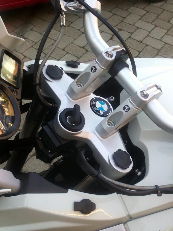

Hallo
habe nun meine Adv bekommen und da ist mir aufgefallen das keine Steckdose im vorderen Bereich ( Gabelbrücke, Lenker )
vorhanden ist.
Wenn ich da nun nicht original Teile verbaue, geht dann die Garantie flöten. Hat damit jemand schon ein Problem gehabt ?
Oppa

Bei dem Neupreis sollte die Originalsteckdose noch drin sein! Aber wenn nicht kann man auch eine direkt auf die BAT basteln. Auf die Garantie hat das keine Auswirkungen, es sei denn du willst ne neue Batterie haben oder dir raucht die ZFE ab, dann hätten sie ne Ausrede (auch wenn die Steckdose nicht die Ursache wäre).

Du kannst grundsätzlich mal anbauen, was du willst! Was hat die Garantie damit zu tun?
Du kannst ja auch einen Tankrucksack anbringen ;)
Nur verzichte auf Sägen und Bohren bzw. besprich dich kurz mit deinem Händler. Und ändere nicht den Kabelbaum.
Ich z.B. hab diese Touratechblende angebracht. Nur geschraubt, nix gebohrt. Und wenn der Kabelbaum nicht auseinandergepflückt wird - so what?
btw: Mein Dealer hat alle meine Verkabelungen, so, wie ich sie wollte, vom alten Töff abgebaut und am Neuen angebracht.

Es gibt von BMW eine Zusatzsteckdose (die serienmäßige ist ja links unter dem Fahrersitz) als kompletten Einbausatz. Diese wird beim linken Flap eingesetzt. Normalerweise wird diese Steckdose an der Seriensteckdose angestöpselt (und ist somit auch nur auf geschaltetem +). Ich habe meine Zusatzsteckdose jedoch direkt an der Batterie auf Dauerplus angeschlossen, abgesichert mit einer Sicherung. So kann ich Kabelleuchten, Navi, Akkuladegeräte etc ohne Zündung betreiben...

Ja, aber die wird 60 sec (???) nach ausschalten der Zündung abgeschaltet. Deswegen bin ich grade dabei mir eine nachzurüsten, die direkt an die Batterie geht. Zweck: Betterieladen mit herkömmlichen Ladegerät über Stecker, Unterwegs iPhone, ... aufladen zu können, ohne dass die Zündung an ist.

meine lösung, von TWALCOM, fertige kabelbäume mit sicherung für li / re.
