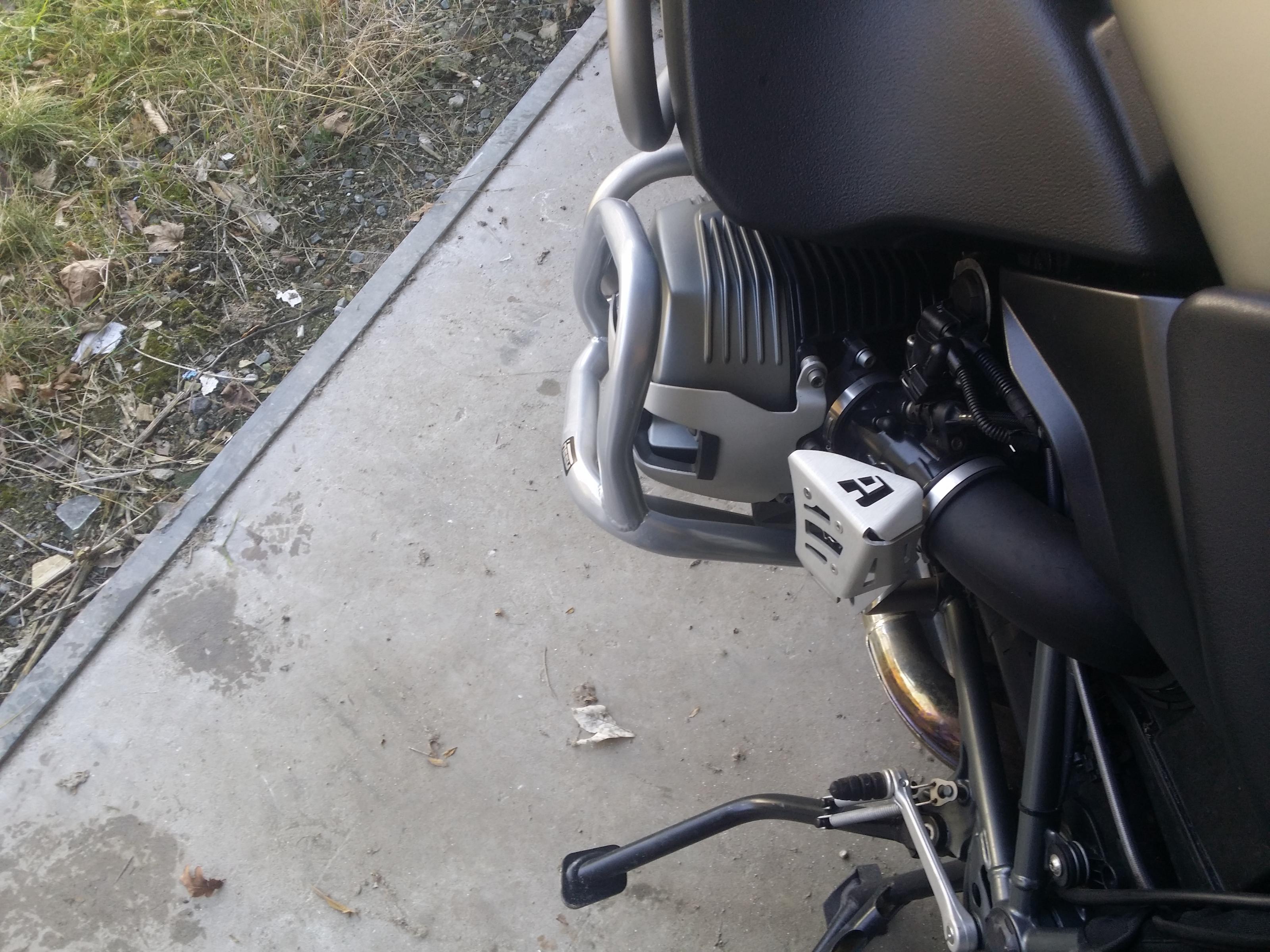

    Die Teilchen von Heed machen tatsächlich einen guten und wertigen Eindruck:
    Bauen auch garnicht so schlimm auf wie befürchtet.
    Farbe passt bei mir leider nicht zum Originalbügel, stört mich momentan noch nicht. Und wenn doch gehts halt zum Pulvern.

    #36
    Es lebe die Freihandelszone innerhalb der EU. Die Heed sind günstig und sehr wertig.
    Nicht immer verschwindet Gutes von uns nach Polen. Es kommt auch Gutes zu uns

    #39
    Gibt es schon Erfahrungswerte ob die Zylinderhaube noch abgenommen werden kann mit den Heed Bügeln?
    Die normalen müssen eh ab, dann würde es auf den Bügel auch nicht mehr ankommen.
    Interessant wäre auch wie das bei den TT Bügeln aussieht, aber da steht in der Verkaufsbeschreibung sie können bei den meisten Wartungsarbeiten dran bleiben.

    #40
    Nein, die Ventildeckel lassen sich nicht abnehmen. Da müssen die Bügel runter....
