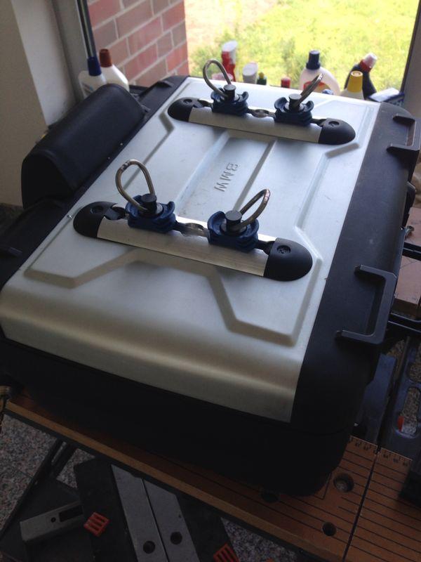

    So ich hab mir was ausgedacht ....
    Danke euch für eure Hilfe
    Kosten 30 Euronen sind "Airline Schienen "

    #13
    Hm...
    Wenn man die "ösen" da aus den Schienen entfernen kann sieht das bei "nichtbenutzung" ziemlich gut aus. Tolle Idee!
    Gefällt mir.

    Die Ösen sind natürlich zu entfernen ...
    Es sind Air-Line schienen ..........diese Schienen kommen aus der Luftfahrt und haben
    jetzt Einzug in die LKW/ PKW Branche gehalten zweck Landessicherung
    der vorteil an diesen Schienen ist das man Div. Ösen, Karabiner etc. aufstecken könnte.
    Also für jede Landung das Richte Steck-Modul.
    Klicke auf die Grafik für eine größere Ansicht
Hits:	232
Größe:	50,8 KB
    Hallo
    bei dem vielen Lob hier mal das Gegenteil.
    Diese Lösung würde mir nie gefallen, an jeder Ecke ein kleiner Bügel (z.B. von Ikea)
    wäre unauffälliger und schöner gewesen.
  8. Registriert seit
    15.03.2014
    1.019
    Standard
    #18
    Von der Optik mal abgesehen: die Ösen (welche auch immer) befinden sich ziemlich weit "innerhalb" des Deckels, für ein Verzurren von was auch immer wäre es aber besser, die Befestigungspunkte liegen möglichst weit aussen. Wenn ich mir zum Beispiel auf dem Bild die 4 Ösen anschaue, und mir dann vorstelle wie da eine Gepäckrolle verzurrt wird, wird die nicht fest sitzen, sondern nach vorne und hinten wackeln.
