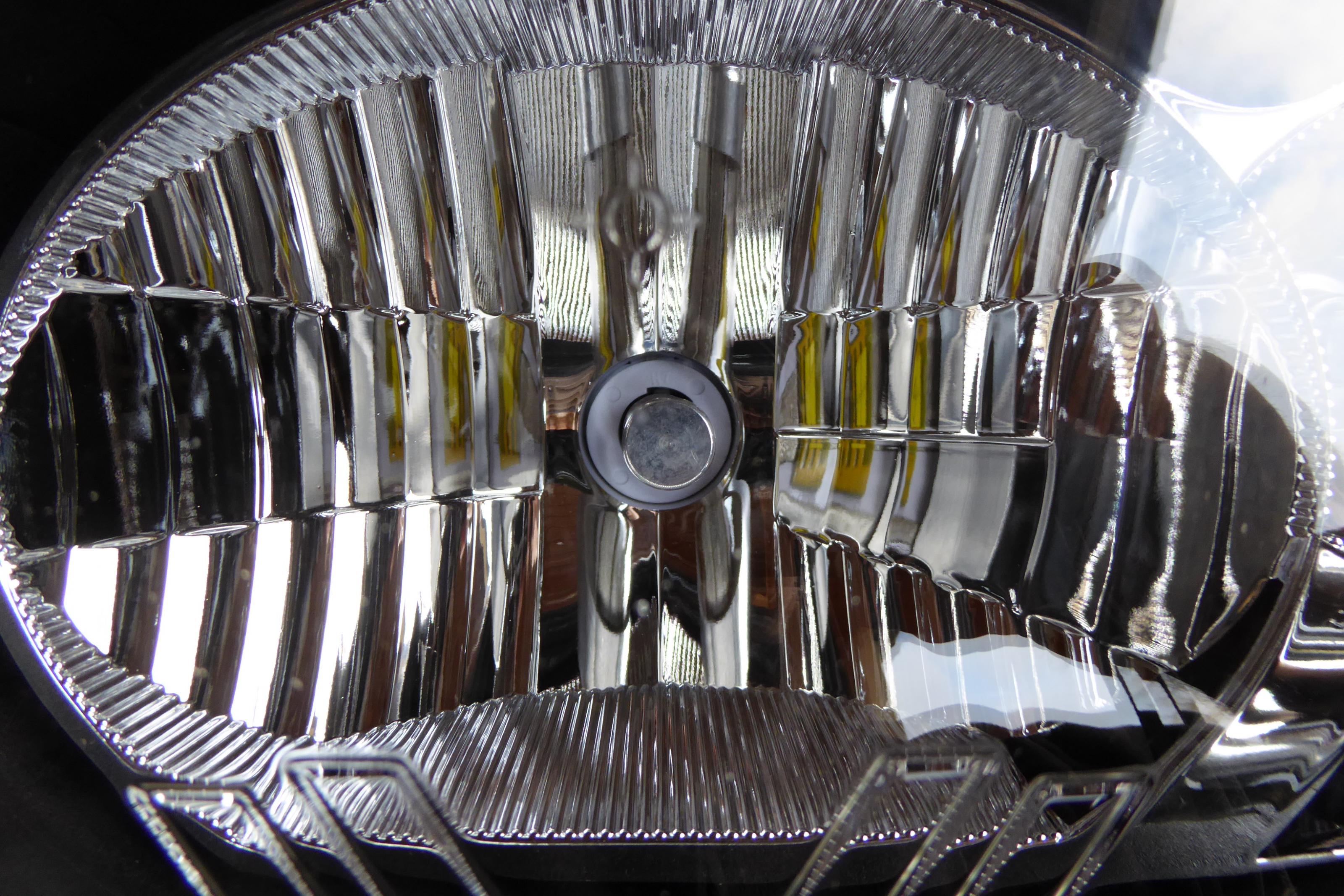

bitte nicht lachen,
ich habe den in Gefriertruhe stunde lang gehabt und es funktioniert wie es sein soll,Nix negatives aufgefallen, vorher bin ich bei ca. 5 grad + gefahren aber im regen, kein Schnee und was es Preis angeht weiss ich noch nicht weil so viele verschieden gibts und
ich warte immer noch bis die mit Konfiguration fertig sind dann weiss ich mehr.
der hier ist BI LED TOP Model und auf dem markt auch das teuerste Scheinwerfer Modul, das ist schon ne menge licht, Wahnsinn das teil ist einfach pervers.
Gruß Mato

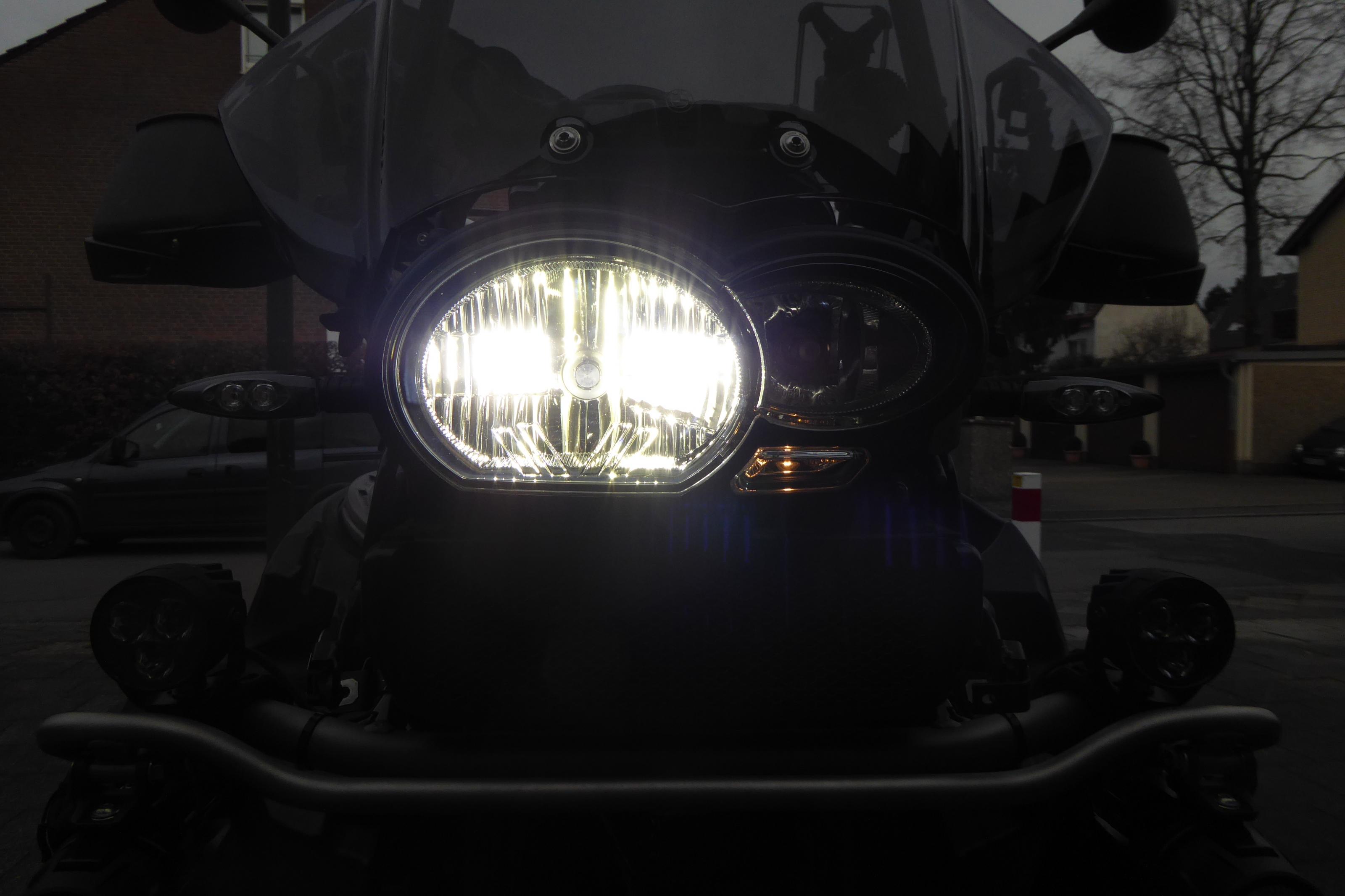

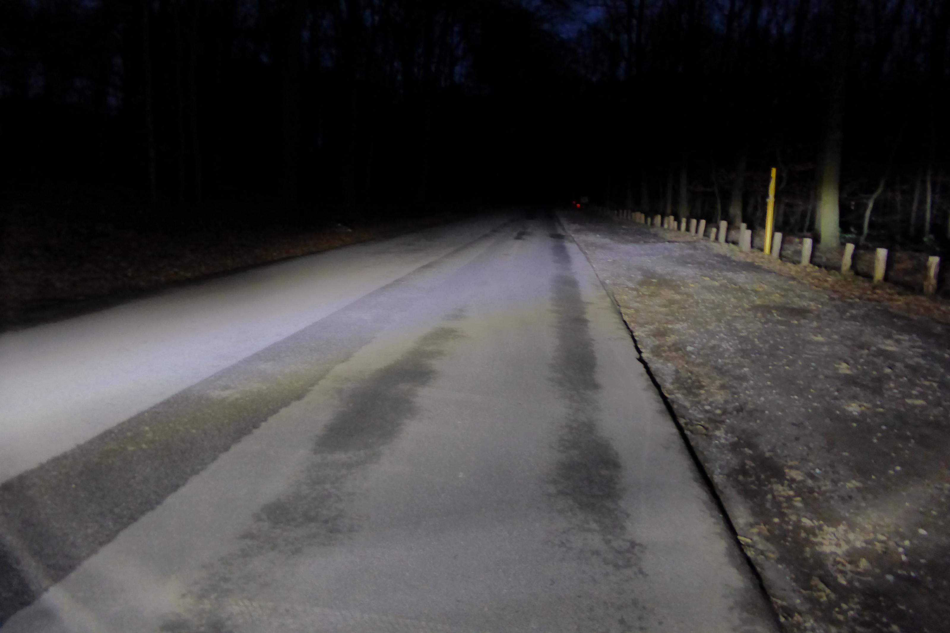

Hallo Zusammen,
nach nun weiteren ca. 1200Km mal ein kurzes und total subjektives Update zu meinem letzten Beitrag Nr. 89 auf Seite 9:
Was mir positiv auffällt:
- Ausleuchtung ist im Vergleich zur H7 Birne einfach klasse
- korrekt eingestellt gibt es auch keine Beschwerden von Entgegenkommenden
- Lichtfarbe 6000k passt super zu den BMW Led Neblern
- Rüttelfest, auf div. Schotter- und Waldwegen erfahren
- das was ich hier im Landstrich bisher an Schnee erlebt habe, ist auch am Scheinwerfer geschmolzen (gab hier ja einen User für den das ne Rolle spielt)
Was mir negativ auffiel:
- Anfangs erschien immer die Meldung LAmpf obwohl Motor lief und Licht brannte. Jetzt allerdings nicht mehr.
- Im morgendlichen Stop und Go bisher zweimal Licht ausgegangen mit Meldung LAmpf. Einmal Zündung aus/an, Motor starten und brennt wieder...
Beste Grüße
Björn
genau so wars bei mir auch, Lampf Meldung und ablend licht ging AUS , schnell auf FERN Licht umgestellt so das ich Licht wieder vorne hatte.
bei nexte Gelegenheit Schlüssel AUS und An, so das Ablend licht wieder An war, das ist schön und gut weil ich die Zusatz Scheinwerfer noch habe die konstant An sind.
wegen meinem LED SW hat sich bei mir einer gemeldet dem diese Phänomen bei normale Q , Ohne Zusatzscheinwerfer Nachts aufgetreten ist, und der wusste nicht,wie auch hier sehr viele im Forum, wenn LAMPF leuchtet,und wenn mann gleich danach aufs FERN schaltet das man wieder vorne wenigstens Fernlicht hat,und auch wenigstens sieht wo man fährt. jetzt weist der
Glückliche das auch und trotzdem hat er auf Original zurückbegabt ! ! !
aber warum ich auf die Idee gekommen bin den LED Scheinwerfer zu Bauen ???
Ich habe zuerst den passende, also Tausch REFLEKTOR zu R 1200 GS luftgekühlte gebaut, hat problemlos reingepasst und licht war da,
da war zuviel licht und der SW hat geleuchtet, gestrahlt bei ablend wie bei Fern in alle Himmelsrichtungen so das ich die Hilfe bei LTI in Karlsruhe aufgesucht habe, das war alles schön und gut,wir hätten das zusammen schon hinbekommen, Aber dann kam in Briefkasten das Angebot für den Reflektor mit passende LED Birne wie den Scheinwerfer mit E1 Zeichen,
da war schon die grenze in meine Signatur erreicht,und ich Weiss, früher oder später wird das einer durchziehen,
Jeden tag steht ein dummer Auf !!!
War heute mit Normalen LED Scheinwerfer unterwegs,gar nicht Schlecht in vergleich zu BI LED
die Fotos sind immer noch PROTO, kein Endprodukt

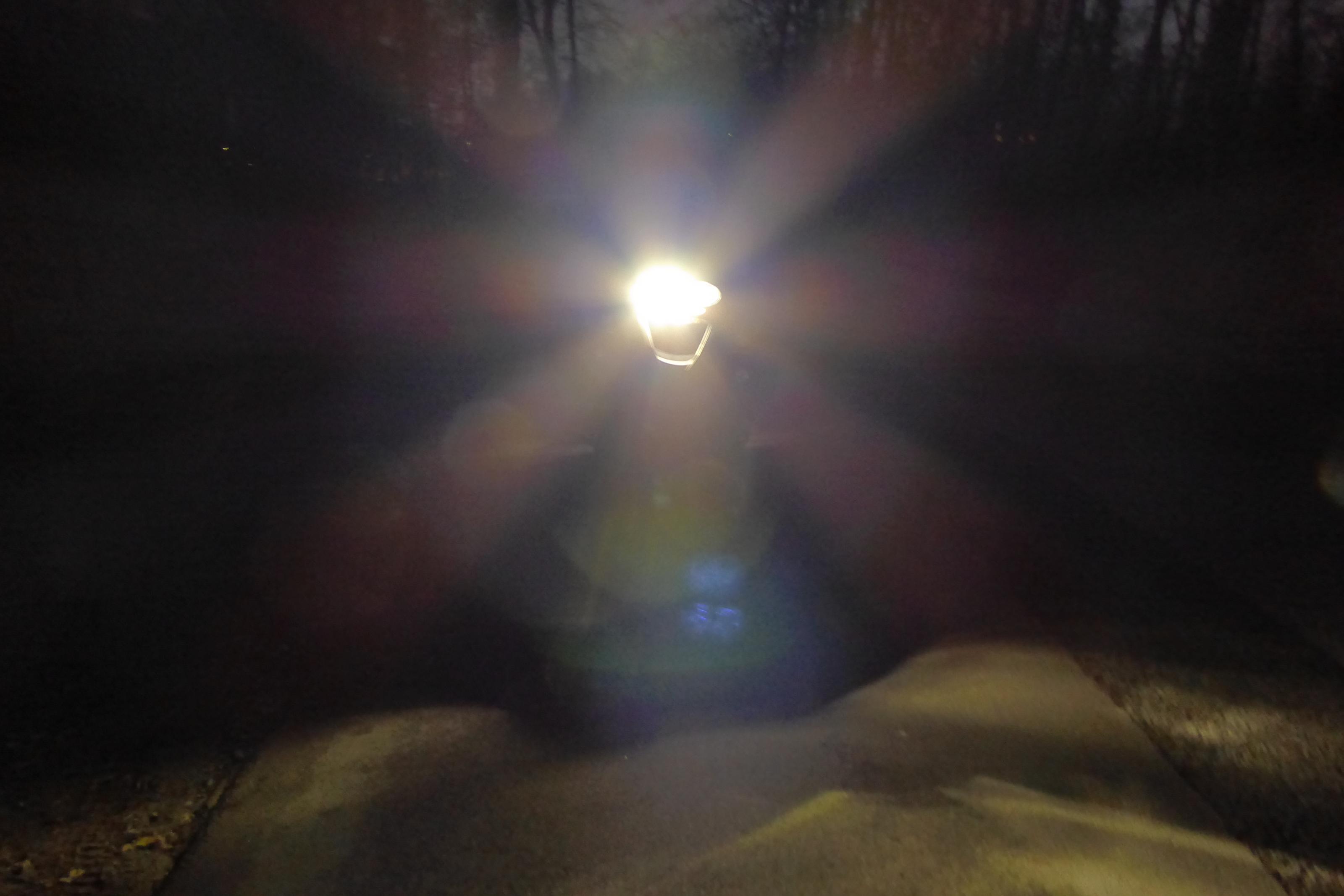

Komische Lichtstreuung ..... find ich nicht grad der Renner
da hast vollkommen recht, reale Lichtstreuung zwischen hell und dunkel kann mann nicht mit Kamera aufnehmen,oder ans PC Bildschirm bringen!!!
raufsetzen losfahren und selber entscheiden. ich find LED SW klasse, ganz schön hell und vor allem vorne alles kalt Weiß, weit und breit.
