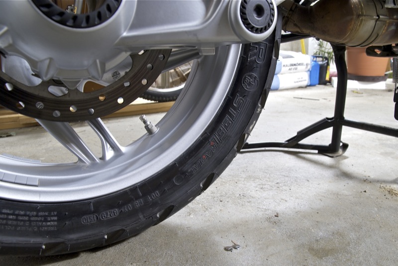

    an meiner 12gs bj 07 bot sich mir am freitag abend folgender anblick:
    Oelflecken auf dem Boden unterhalb des Kardantunnels. Dazu war die Felge noch ziemlich oelverschmiert und der Reifen glaenzt jetzt noch.

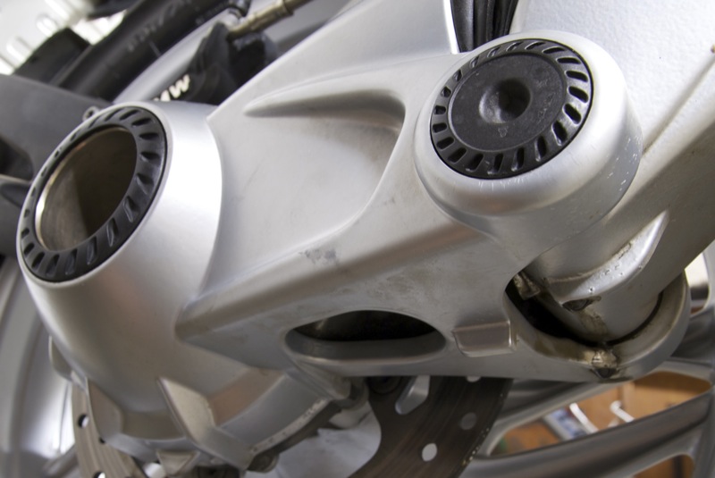

    Die Stelle an der das Oel das Tageslicht erblickt, sieht man auf folgendem Bild:
    Das sind nun allerdings die Bilder, die ich gerade eben gemacht habe, nachdem ich sie vorhin aus der Werkstatt geholt habe: es sei der Wellendichtring gewesen, hiess es. Nun sei sie aber dicht.... mhm....
    Ich habe hier im Forum ja schon das ein oder andere ueber das HAG gelesen und Photos gesehen, wo es der Wellendichtring war, die sahen aber anderst aus. Was denkt ihr? Kann es vielleicht auch sein, dass das nur noch Nachwehen sind? Sprich, wenn ich das ganze sauber mach und nochmal paar km fahre und beobachte, dass dann nichts mehr kommt (ohne dass das ganze Oel vorher ausgelaufen ist). Oder gleich wieder ab in die Werkstatt und nochmal von vorne?
    Danke fuer die Tipps.

    Die Reparatur wird wohl daneben gegangen sein, ist ein wenig viel was da so herunter tropft.
    Du solltest den Reparateur noch einmal aufsuchen. Und laß dir auch sagen welche Teile ersetzt worden sind. Genauso erfolglos war meine letzte Abdichtung, bei der ich den Druckring und den dahinter liegenden Gummiring nicht mit ersetzt habe.

    Hallo Patrick, habe deinen Kommentar erst jetzt gelesen. Hatte bei meiner 12-er 07 das gleiche Problem und das direkt zweimal hintereinander, unmittelbar nach Reparatur-Abholung aus der Werkstatt (Garantiefall). Dann hatten sie das Problem endlich gelöst. Fahre aktuell die 12-er 10, bis dato ohne Probleme mit 17.000 km auf der Uhr (toi, toi, toi).

    bei mir haben sie beim ersten mal beide wellendichtringe getauscht. beim zweiten anlauf war dann die rede von nem Buchsring am Wellenlager... Mal sehen ob's haelt...

    Hi Patrick, bei mir haben sie gesagt, es sei beidemal der Simmering defekt gewesen. Da ich ein technischer "Depp" bin, habe ich es mal geglaubt, zumal die Sache dann ja im dritten Anlauf behoben war.
