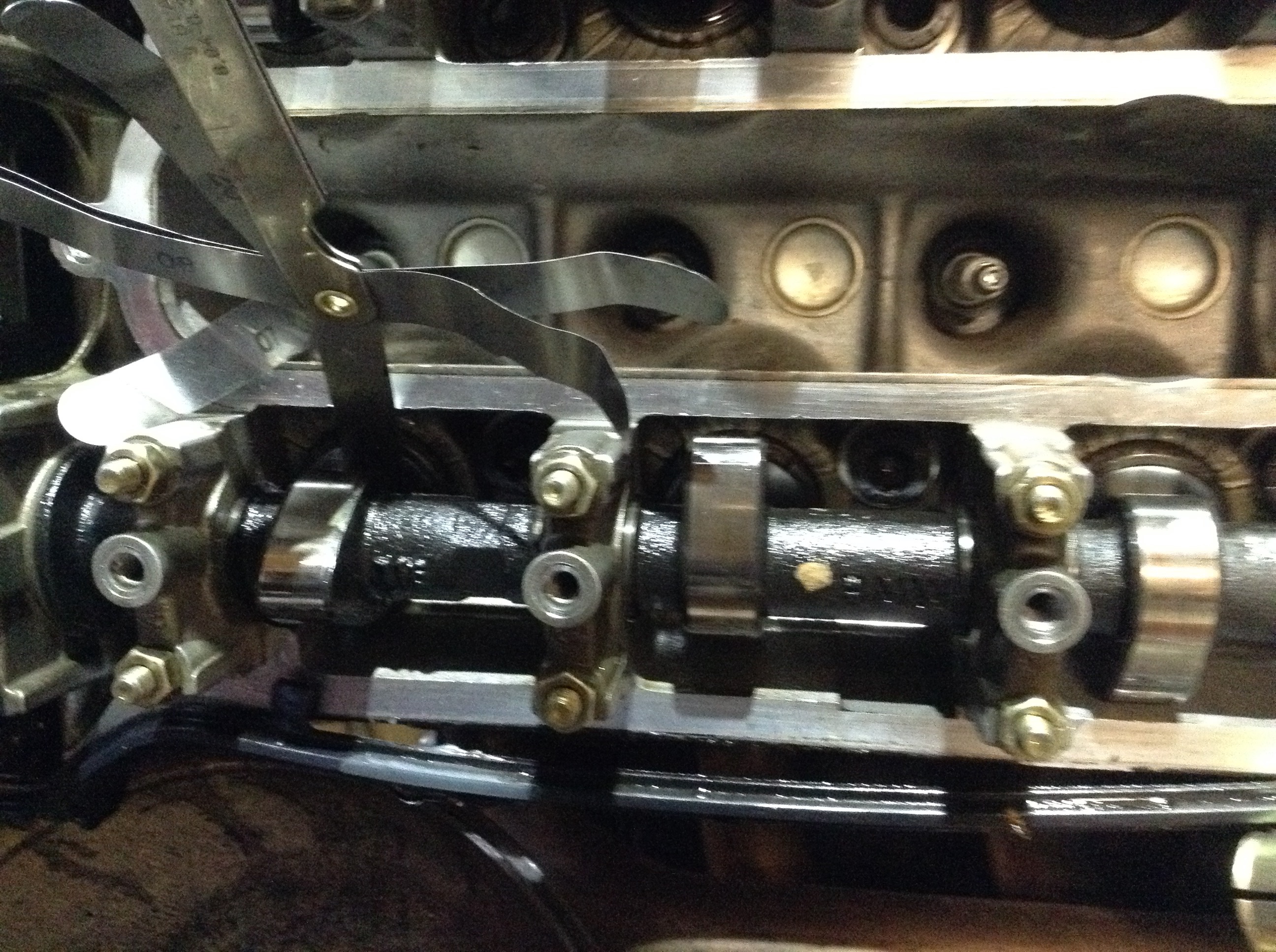

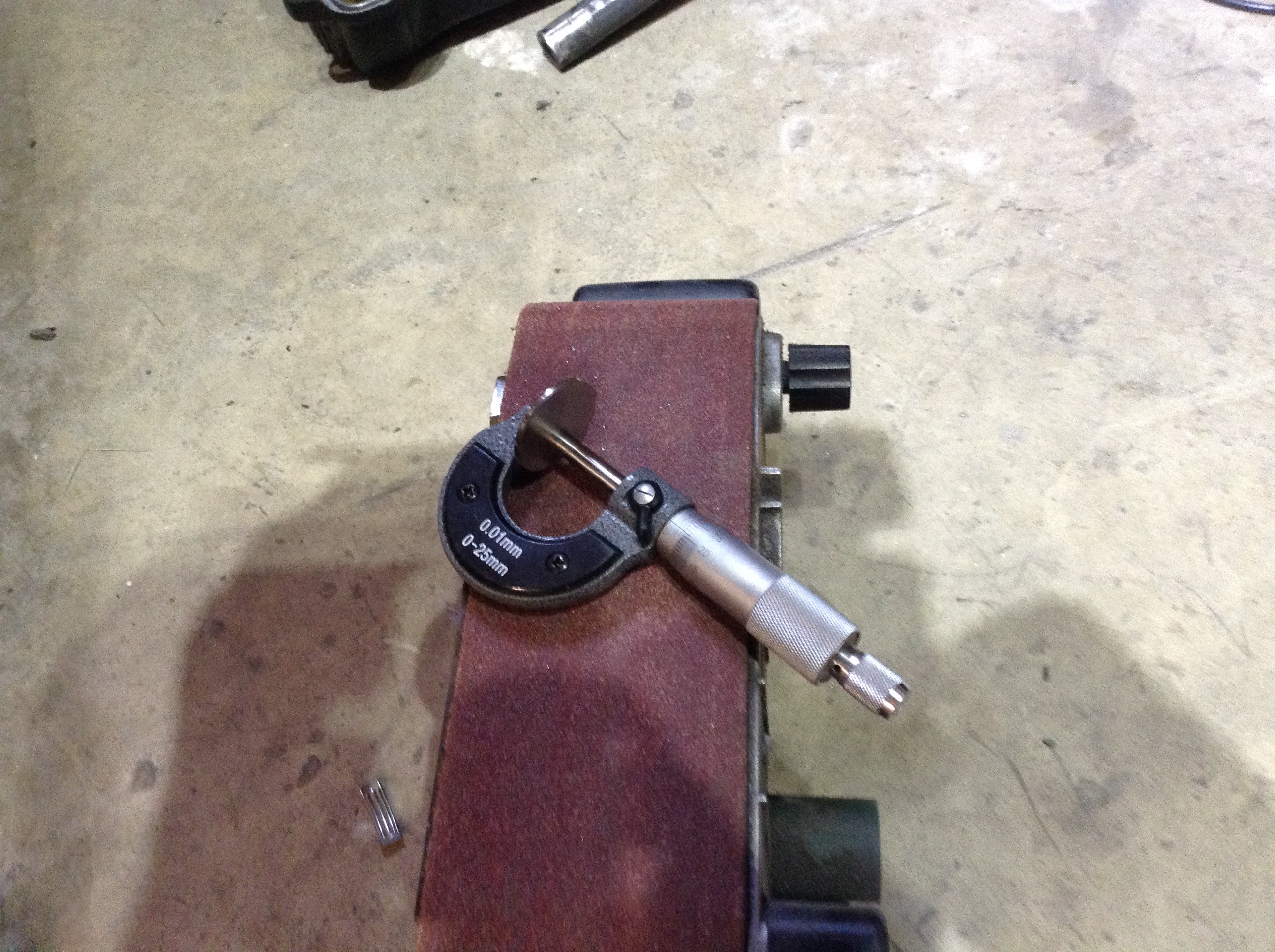

    img_1275.jpgimg_1277.jpg passt !!!

ID:	182637 passt !!!
    Und was bringt dir die Messung aufs Hundertstel, wenn du eine angegebene Toleranz von einem ganzen Zehntel hast??
    Um eine vernünftige Aussage zu treffen ob gut oder schlecht misst man normalerweise eine Stufe genauer.
    Willst du mm richtig messen misst man zehntel, willst du zehntel richtig messen misst man hunderstel.
    Stichwort Messunsicherheit

    Zitat Zitat von Wetzlarer Beitrag anzeigen
    Hallo!
    ja, das ist mir bekannt, aber was ich meinte ist mehr:
    bei meinen moppeds (1150 und 1200 mit stellschrauben) habe ich exakte sollwerte (0,15 und 0,30) und wenn ich von denen 1/10 nach oben abweiche, dann klappert die bude.
    daher bringt mir mMn eine 1/10-toleranz nichts für einen geschmeidigen motorlauf.
    zur messunsicherheit:
    auch mit der BMS wirds nicht genauer als bestenfalls 1/20, wenn eine standard-fühlerblattlehre verwendet wird, denn nicht die BMS gibt die genauigkeit vor, sondern die fühlerblattlehre und die mess(lehr-)erfahrung.
