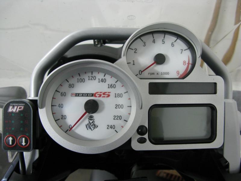

Ich habe es nun endlich geschafft, die weissen Tachoscheiben nach Marcs Vorlage anfertigen zu lassen und finde, es sieht richtig gut aus :D
Nochmal vielen Dank an Marc und all die anderen für das tolle Forum.
Ciao Raimo
Ciao Raimo
Raimo, ich sehe du hast auch die WUnderlich Tachoblenden, hattest Du die vorher schon dran. Müssen die nicht ab um den Tacho zu demontieren?

Hey wie cool ist das...!? Sieht aus wie mein moped... Freue mich das es gefaellt.
Alles GUTE
Marc
Ich hatte die Blende vorher schon dran, ist kein Problem, da sie mit dem Oberteil der Tachoeinheit verbunden ist (mit Silikon). Wenn du die Tachoeinheit aufschraubst, ist der Deckel mit der Blende ein Teil und die Einheit selbst das andere.
Ich hoffe, das war einigermassen verständlich ;)
