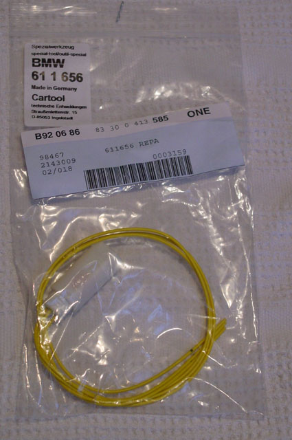

Ich hingegen habe mich für das TT-Kabel für die Steckdose entschieden, dann kann man das ganze problemlos auf's nächste Mopped mitnehmen und muss nicht wieder anfangen mit der Elektrobastelei.

Naja, klar. Man muss halt 2 Lötverbindungen herstellen und abdichten, oder 2 Quetschverbinder nehmen. Kostet max. 5 Minuten... Aber das ist nun mal nicht jedermanns Sache... Kann man also auch kaufen, kostet nur mehr. Und geändert ist das zur Not auch sehr schnell... Ich fahre mein Navi aber nur auf einem Motorrad...

Das Garmin-Anschlußkabel gibt es beim :) (er erwähnte mal was von 70€). Nimm lieber das Kabel von Cartool und verbinde es mit dem originalen Kabel von Garmin... da bist du mit nur ~16,-€ dabei... sonst die anderen Verdächtigen... Die rufen wohl so um die 40€ auf... (Katalog TT 2008?)
Mein :) nahm für das Anschlusskabel mit losen Enden ca. 13€.

Das ist das Cartool-Kabel...
Das Garmin-Kabel vom freundlichen ist ohne offene Enden - direkt mit dem 4-poligen Garminstecker...

Jo, ist richtig so... so soll es sein. Kommt von der Firma Cartool, wird aber durch BMW vertrieben. Leider sind nicht alle :) in der Lage, dieses Kabel auch zu finden und zu bestellen.:(
Es wird aber auch das fertig konfektionierte Kabel für Garmin von BMW vertrieben. Kostet nur unwesentlich :eek: mehr...

Hier die genaue Bezeichnung:
Habe mir daran meinen Rider II gelötet!

Habe mir heute das Cartool Kabel besorgt, kosten in Ö 15,--. Das Kabel hat 3 Litzen, wobei der mittlere Anschluss das Tachosignal abgibt. Dieses Signal wird wohl von manchen Navis benötigt.
Hat einer von euch eine Ahnung, wie dieses Signal aussieht?
Ich brauche für meinen Tempomat (http://www.mccruise.com) eine Rechteckspannung zwischen 0V und 5V. Liefert mir das dieser Ausgang bzw. brauchen Navis, wenn sie ein Tachosignal verarbeiten, so ein Signal?
