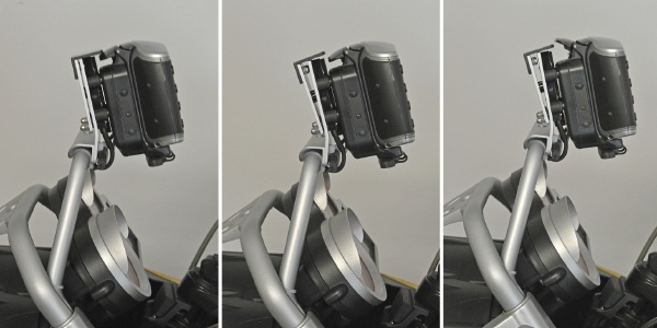

    Auf Wunsch von alias " Nachbarsbub",
    hier ein paar Bilder des Steckers mit Schrumpfschlauch & Heißkleber!
    Miniaturansichten angehängter Grafiken Miniaturansichten angehängter Grafiken cartool_01.jpg   cartool_02.jpg   cartool_03.jpg
    ... wie ich finde eine super saubere Lösung und eine perfekte Zugentlastung für die dünnen Käbelchen.
