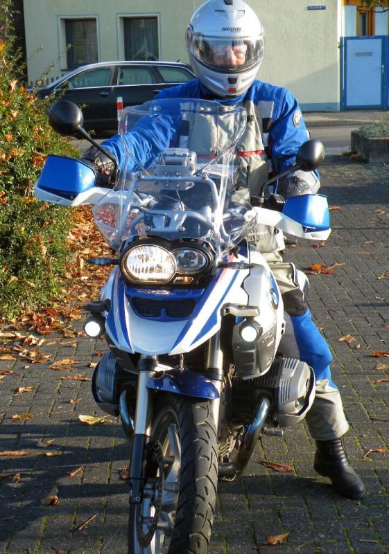

    Hallo in die Runde,
    empfehlen kann ich die von Wundermilch, weil ich die Ausleuchtung als optimal beschreiben möchte. Der Randbereich der Straße und der BBereich direkt vor und neben dem Fahrzeug wird sehr gut ausgeleuchtet und man kann getrost, wenn mal der Hauptscheinwerfer ausfällt, weiter fahren und hat auch bei finsterer Nacht noch genug Licht nach vorne.
    Die Verkabelung ist kein Hexenwerk und funzt auch für Laien wie mich
    Gruß Thomas
