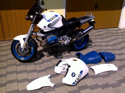

Hi Leute,
bin wieder ein Stück weiter gekommen meine GS in HP2-Look zu gestalten...
Nur ein Problem: Ich hab hinten die Felge einer R1100S verbaut.
Mein ABS-Sensor hinten ist zu "kurz".
Ich hab die "Beilagscheiben" mit denen man den Abstand einstellen kann
schon rausgenommen.
Gibts da eine anderen Sensor eines anderen Modells der da passt?
Sollte ca. 5-6 mm länger sein....
Danke schon mal im voraus!

ich hätte die Speichenfelgen behalten. Kann man auch blau eloxieren. Okay,
vielleicht ist es möglich, den Geberring am Rad mit Scheiben zu unterfüttern, um ihn näher an den Sensor zu bekommen. Vielleicht hat die S andere Sensoren. Das HAG sollte vom Gehäuse her identisch sein.
Frag mal beim :) nach. Ansonsten schöner Umbau ;)
