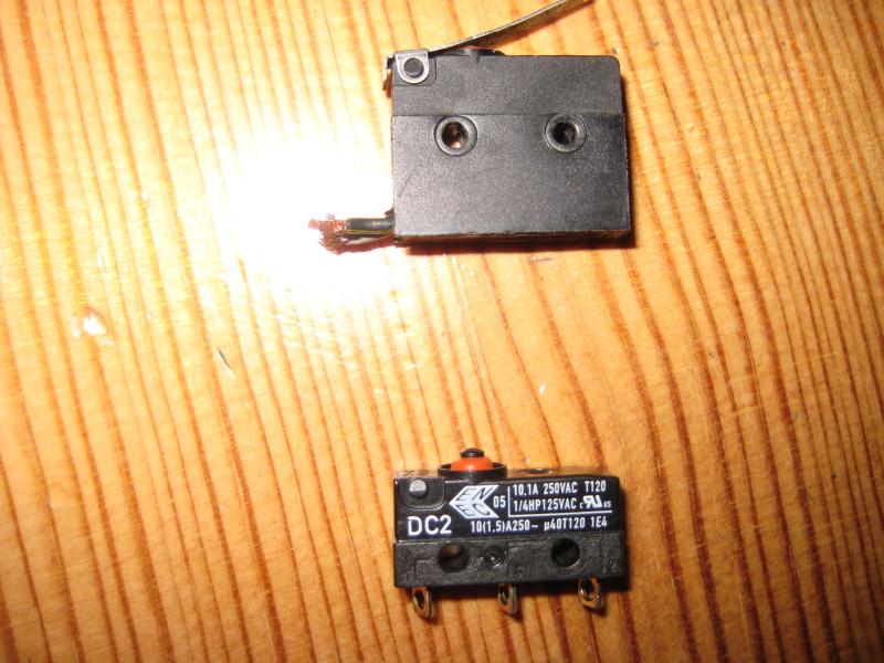

Hallo Gerhard,
jetzt mußt Du den Schalter nur noch richtig anschließen:
In gedrücktem Zustand offen, in Ruhestellung geschlossen. Du brauchst demnach einen Wechselschalter!
Im Bild ist unten der Conrad-Schalter für 5,00 Euro, oben das Originalteil für 20.
Und BMW-Teile muß man nicht zwingend bei ebay ordern, die Originalteile bei BMW sind oftmals billiger als die gebrauchten bei ebay!
Grüße vom elfer-schwob

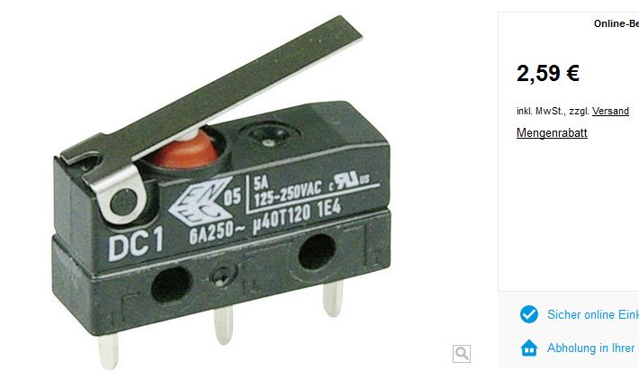

Hat jemand mal einen Link bzw. eine Art. Nr. eines Schalters, den er bereits verbaut hat und der sicher funktioniert?
Das würde mir die Sucherei und Ausmesserei sparen.
Danke schonmal!
bmwfahrerr100rs
bmwfahrerr100rs
30.08.2015
630
RT
11er gs 100 rs und aus der Jugend cb 900 boldor
Hy 259
Lies mal den ganzen Threat .
Da hat's Tipps und Hinweise .
Grüsse
Jürgen
2
259
07.03.2016
136
Frankfurt am Main
R1200GS Bj. 2011
Hab ich schon mehrmals, deswegen frage ich ja nach einer konkreten, erprobten Lösung. Ich bin nicht so der Elektrik-Experte. Klar im Zweifel kann ich das Ding auch ausbauen, googlen oder damit zu Conrad fahren, aber wenn halt jemand einen konkreten Tipp hat, kann ich das Ding einfach bestellen und im Austausch dranlöten.
Ich würde auf gut Glück wohl einen von denen Kaufen und den Taster an der passenden Stelle abschneiden:
https://www.conrad.de/de/mikroschal...tches-dc1b-a1rc-ip67-tastend-1-st-704420.html
https://www.conrad.de/de/mikroschal...tches-dc1b-a1ld-ip67-tastend-1-st-704405.html
Die mit kürzerem Taster sind alle Wechelschalter, das wäre dann z.B. so einer. Ich glaube der wurde erfoglreich verbaut, ist aber nur overkill, weil man nicht alle Funktionen braucht:
https://www.conrad.de/de/mikroschal...tches-dc1c-a1lb-ip67-tastend-1-st-704449.html
