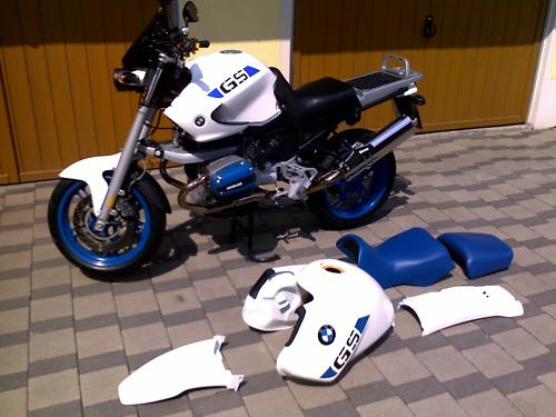

    Hallo ,
    Seit längerem quält mich der gedanke eindlich mal wieder ein neueres Motorrad zu kaufen , ich such auch schon ne Zeitlang nach einem würdigen Nachfolger für meine 11er Gs doch irgendwie will nix so recht passen , also muss wohl wieder ne GS her , doch ne 1150er ist nicht arg viel anders als meine und eine 12er GS will ich nicht !!!!
    Also spiele ich gerade mit dem Gedanken meine gute alte 11er etwas umzubauen , ganz frisch ist sie allerdings auch nicht mehr , die GS ist Bj. 97 und hat schon ca. 80 tkm auf dem Buckel währe es vielleicht angebracht der Q eine Motorrevision von M tec zu gönnen oder vielleicht für den umbau ne frischere 11er zu kaufen ?
    Geplante Umbaumaßnahmen :
    - Sr - Racing kompl. Auspuffanlage
    - Schnabel kürzen ( oder kürzen lassen bei Boxerparts )
    - Doppelscheinwerfer von Boxerparts
    - Wave Bremsscheiben vorn und hinten
    - und noch n paar obtische kleinigkeiten wie andere blinker , spiegel, Lackierte Ventildeckel .......
    Dann vielleicht noch je nach Zeit und Geld :
    - Wilbers Fahrwerk
    - Touratech Sitzbank
    Ich hoffe ihr könnt mir ein paar tips und Erfahrungsberichte geben zu den einzelnen umbaumaßnahmen.
    Gruß, der Schorsch

    Hi Schorschi ,
    wir scheinen den selben Geschmack zu haben .
    Meine Q ist mit Öhlins Fahrwerk und ein paar Hardparts zu mir gekommen .
    Mitterweile hat sie Wahlweise eine TT Sportsitzbank oder Kahedo Einzelsitzbank .
    Zum Touren oder für Treffen habe ich n 41 Liter Zega Sondersystem .
    Hinten Miniblinker , vorne noch Orischinal .... ( was sich dieses Jahr noch ändern wird .
    Spiegel habe ich die von Rizoma ( oder wie schreiben die sich ) der 1150 er dran , sehen echt geil aus .
    DIe Scheinwerfer von Boxxerparts kann ich nur empfehlen .
    Sehen mit kurzem Schnabel und gekürzter Scheibe echt geil aus .
    Soundoptimiert habe ich meine Q mit einem Zach , dazu ein KN Filter und einen Chip der Boxergarage .
    Ein RS/RT Krümmer erleichtert das Synchronisieren .
    Frühjahr ist ein Magura X Line verbaut worden ( original GS Lenker war Krumm ) .
    Jetzt steht die Q auf Supermotofelgen der R 1150 R ( ok vorne muss ich noch einbauen ) . und bekommt ein schönes Schutzblech ( mal gucken was ich so verbaue ) .
    Eine Zach Strebe soll den Hintern der GS noch n bissel höher bekommen , aber erst will ich mal versuchen wie se sich mit den 17 Zöllern vorne fährt .
    Ich denke sie wird ziemlich zapplig werden , was die Strebe hinten ja noch verschmimmbessern würde .
    Im grosse nudn ganzen denke wie ich wie du , ich werde meiner Q wenn es nötig sein sollte auch ne Motorrevision spendieren , vielleicht dann noch mit anderen Nockenwellen .
    Die 1150 er kann nichts besser ( ausser 6 Gang ) . und die 12er ist mir zu technisch ... zu viele extras die man nicht braucht , und mit der Elektronik des Selbstschrauber End ....
    Gruss Voggel mit Q

    Tach Schorschi,
    meiner 11er habe ich eine Zach Anlage ( mit orig. Vorschalldämpfer, wegen Staudruck), Touratech Lenkanschlagbegrenzer und Getriebeverstärkungen,
    Chip Drehmomenttuning, Touratech Sitzbank durchgehend XXL spendiert, und siehe da das Ding rennt und hält sich auf der Straße wie der Teufel aus der Dose. Diese kleinen Verbesserungen sollte man in betracht ziehen um die 11er
    fix zu bekommen.
    Piet mit der 94er Q

    Hallo Schorsch,
    ich hab im laufe der Jahre meine 11er auch aufgepeppt:
    • 1150 iger Front
    • F-650Dakar Windschild
    • 17“ Kreuzspeichenfelgen schwarz mit Edelstahlfelgen
    • ADV Sitzbank
    • Stahlflex
    • Öhlins
    • Motor mit über 100PS
    • SR-Racing
    • TT-Hartparts
    Die GS macht echt viel Spass und ich brauch nix anderes....
    Im Laufe der Umbauzeit sind viele Teile zusammen gekommen, falls du was gebrauchen kannst, melde dich.
    Gruss
    Rainer

    Ist ja wirklich ganz fesch geworden!
    Wolltest du dein Sahnestück vor kurzem verkaufen?
    Hab ich in der Bucht gesehen, oder hab ich mich getäuscht?
    PS: hier mein Umbau:
    Tank von 1150R
    Felgen der 1100S
    Scheinwerferhalter der 1100R

    Moinsen,
    den Schnabel finde ich persönlich net so toll (persönlicher Geschmack). Aber der Rest -TOP- In weiß, mit den schwarzen Felgenringen Dazu die ADV Sitzbank, doch gefällt mir sehr gut.
    Wie hast du denn das 650er Windschild montiert?
    Roland

    Das Dakarwindschild wird mit den schwarzen Kunststoffhalterungen der 1150GS Serienscheibe befestigt.

    Danke für die Antworten ,
    besonders gut find ich auch den umbau von Jo63 mit 1150er Front und Dakar windschild , was muss man da ändern damit das Dakar teil passt ?
