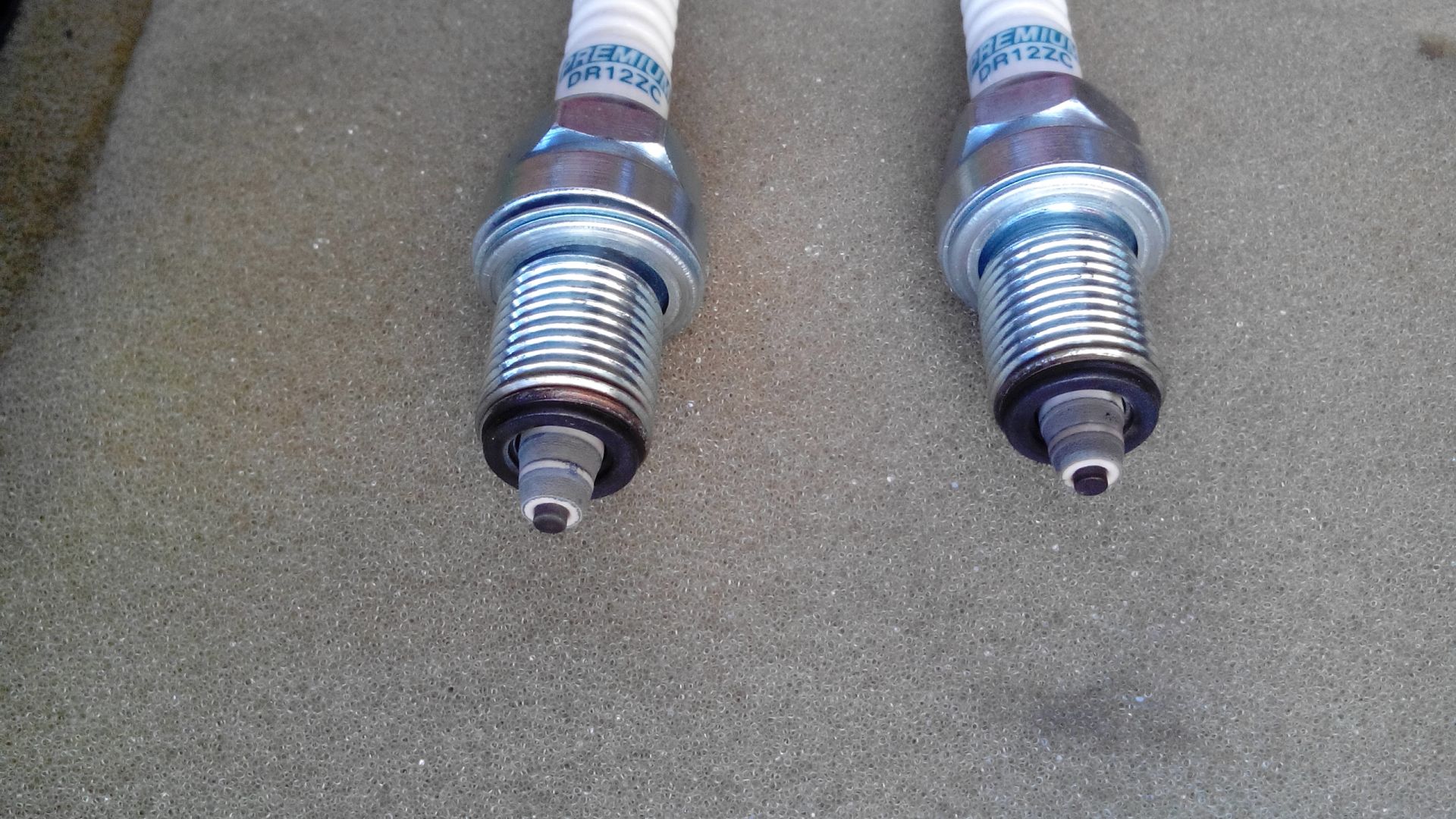

    ohne Messmöglichkeiten stochert man im Nebel. Mit dem Schraubenzieher zwischen den Zähnen mehrere Mittage unterwegs und bestimmt 20x gehalten und viertelumdrehungsweise den Poti verstellt - orientiert an der eigenen Markierung das Ansprechverhalten und die Leistung beobachtet.
    So sehen jetzt die Kerzen aus:
    Würde sagen, oberer Grenzbereich.
    Im Gegenzug fast weiß mit Lambda.
    Und das sich mit den 12er Düsen am Spritdurchsatz nichts geändert hat, muss erstmal einer nachweisen.
