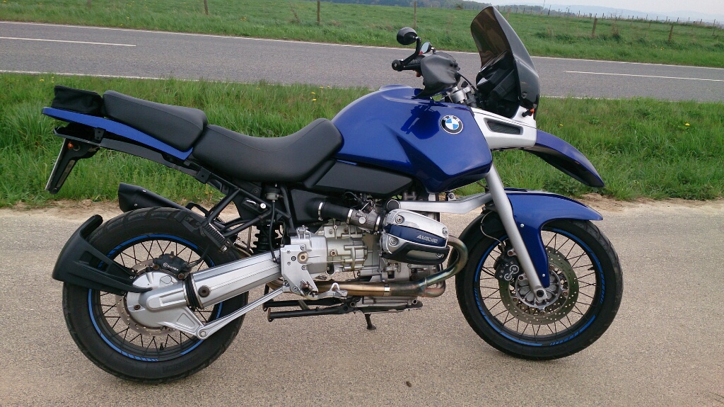

Hallo lieber Vertreter der möchte Gern Supermoto :-))
möchte gerne dazugehören und suche für meine passende Guss Alus
erstmal zu meiner, habe eine GS 1100 ( häng nochmal ein Bild unten dran)
Baujahr 94 ABS ist schon rausgflogen.

Zum Schluss noch en Bildchen vor dem Umbau
die Felgen sind noch recht ordendlich
silber und wieder nen Blauen Ranstreifen drauf oder
die Felgen auch schwarz lackieren
mal den Geschmack des Forums testen.
