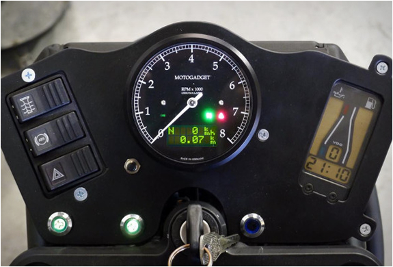

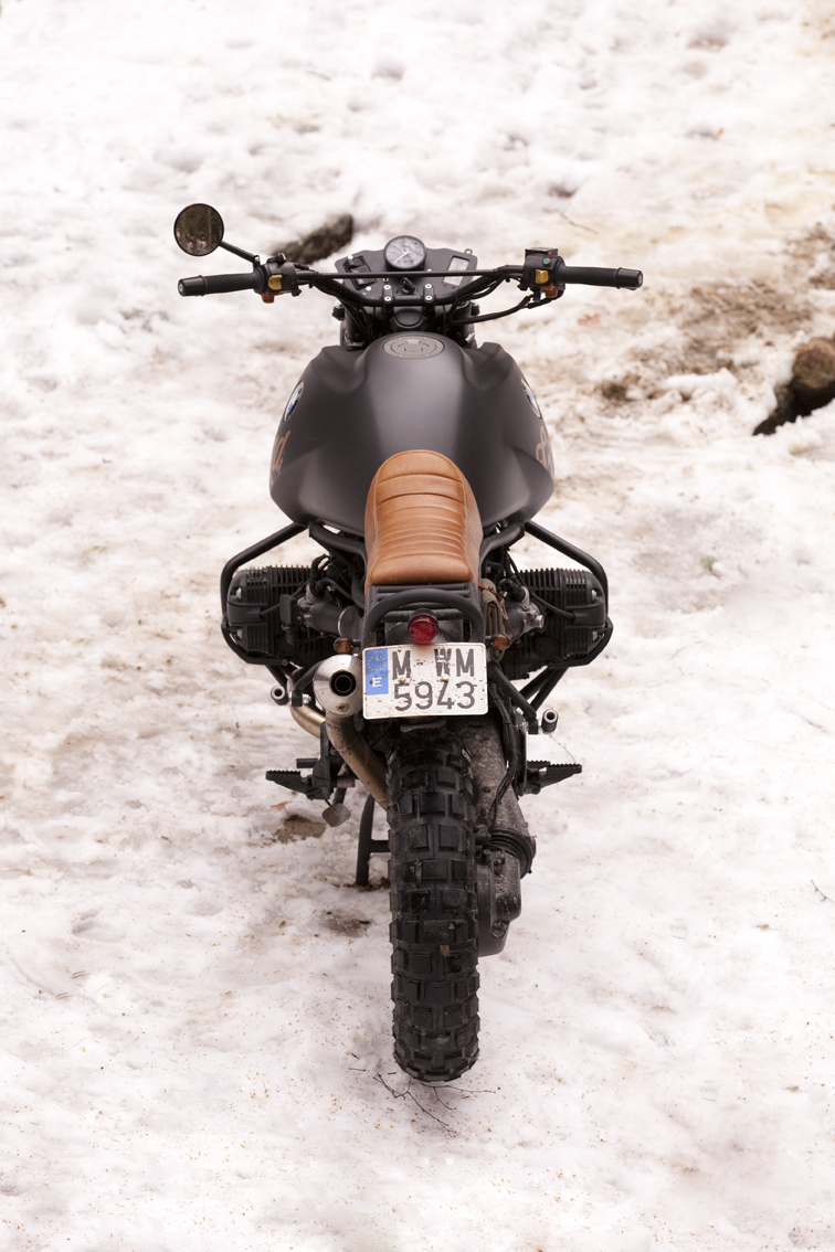

    Das Vorbild hier ist von CRD. Jetzt bleibt nur die Frage wie ich das Gehäuse für die Armaturen baue bzw. später am Motorrad befestige.
    gute wahl!
    das kombi der r9t hängt am canbus, daher würde dessen anpassung kaum machbar sein.

    Ja ich finde den Umbau von Cafè Racer Dreams auch sehr gelungen. Er dient mir auch als Vorbild für meinen Umbau da er durchaus gut umzusetzen ist.
    Gibt es denn hier im Forum jemanden der mir gegen Bezahlung ein Gehäuse für die Instrumente bauen kann? Es sollte wie oben auf dem Bild die 3 Kippschalter das Display und den Chronoclassic von Motogadget beherbergen. Oben auf dem Bild ist es nur eine Plastikplatte auf die alles geschraubt wurde. Ich möchte jedoch ein komplettes Gehäuse das auch die Rückseite abdeckt/verschließt.
