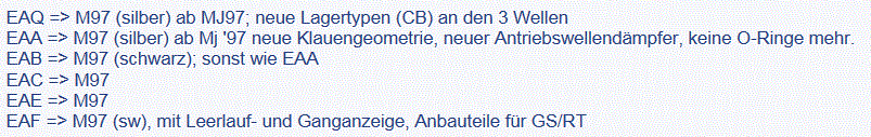

Guckst Du:
Getriebe ab Modelljahr 1997 (Herstelldatum ab 9/96, nicht mit der Erstzulassung verwechseln) sind die letzte Version,
Erkennbar an den Getriebecodes (Getriebenummer), diese ist von außen lesbar.
4V1 Getriebecodes der R 11x0 Baureihen
