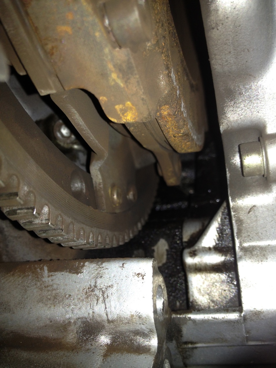

@ teileklaus:
trotzdem unbedenklich die alten zu verwenden, meine |||Q||| hat nun so ca. 110.000km Freilandhaltung hinter sich,
nun schwitzt sie halt einwenig zwischen Motorblock und Getriebe (Spalt), durchgerutscht ist noch nix, ist auch noch nie was dran gefummelt worden ; )
Aber ein Blick in den Kupplungsraum zeigte dann schon einige "Ölfelder", ob Getriebe- oder Motoröl, kann ich nicht eruieren!
Da wir aber heuer die Schweizer, Italienischen und Französischen Alpen unsicher machen werden, will ich diese "Inkontinenz" in hohem Alter doch wieder abstellen zu versuchen!

@ teileklaus:
Na dann schnupper erst mal wenn du auf hast. Ich kenne jemanden, der hat vor Jahren bei ölversautem Spalt und Kupplung voller Enthusiasmus den Kurbelwellen Simmering erneuert um dann, Gott sei Dank noch vor dem Zusammenbau, zu erkennen, dass die Sauce über die Druckstange der Kupplung nach vorne gelangt war.

daher wurde auch ein Filzring nachträglich auf die Druckstange gebracht.
Manche denken ja der Filzring soll das klappern der Stange verhindern.
