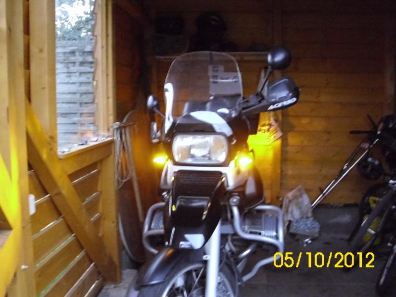

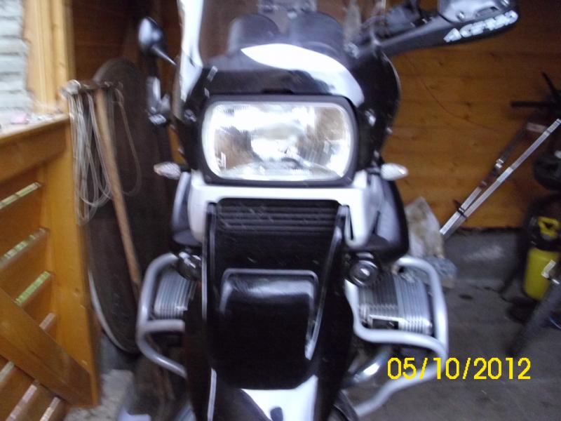

Ich habe diese Blinker verbaut, nur nicht in schwarz, sondern klar.
1. ich finde sehr hell
2. heller als die Originalblinker. Ist aber auch notwendig, weil sie kleiner sind.

Hallo Achim,
schaun gut aus, leider ist das Bild sehr unscharf.
Welche Länge haben die vorderen Blinkerhalter 20mm oder 40mm?
Hinten müssen eh die Lnagen ran.
Nur noch die Frage scharz oder klar
Ich finde, sie sehen klasse aus.Anhang anzeigen 80235Anhang anzeigen 80236Anhang anzeigen 80237

Hallo Rainer,
Ich habe vorne wie hinten die 20 mm Blinker verbaut. Mit selbstgestrickten Distanzstücken habe ich die vorgeschriebenen Abstände erreicht. Eigentlich hätte ich hinten auch lieber die 40 mm - Version gewählt, aber ich habe die Blinker mehr oder weniger für lau bekommen.
Ich schicke Dir noch ein paar bessere Bilder.
