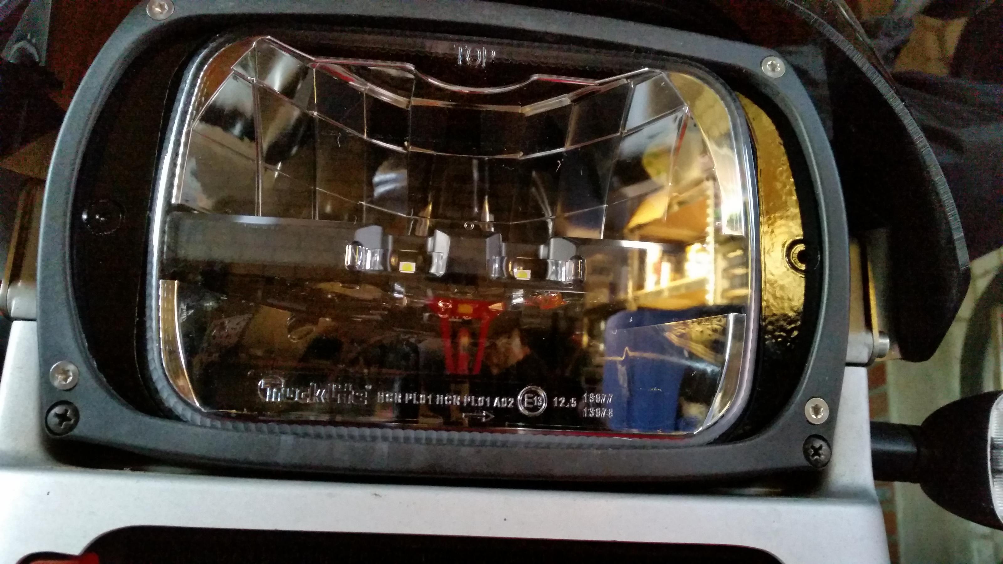

    @Marco: auf dem letzten Bild (nr4) siehst Du die beiden "Punkte" unter dem hellen Scheinwerferlicht. Das sind die integrierten Standlichter in LED...
    lb g Arne

    ich habe mir aufgrund deines Berichtes diesen Scheinwerfer ebenfalls eingebaut und bin begeistert. Hats du schon eine Lösung gefunden, wie du die verbleibende Lücke, da ja der Busscheinwerfer größer ist, füllen kannst?
    Bei mir sieht das bis jetzt so aus:
    Gerd

    Hallo Gerd,
    nee, ich hab noch keine Lösung, aber da ich ja den H&B "Tankschutzbügel" der auch um den Scheinwerfer herum geht, habe fällt es bei mir nicht ganz soooo auf...
    lb g Arne

    mit ner weißen Wand kann ich gerade nicht dienen, doch der Praxistest zeigt erheblich bessere Sicht als mit dem alten Busscheinwerfer. Sehr angenehm ist auch die deutlich bessere seitliche Ausleuchtung. Gerade ich als Gespannfahrer finde das hammer.
    Da ich auch LED Tagfahrlicht und LED Nebler dann habe, ist es nun auch ein harmonisches Bild von vorne, ohne unterschiedliche Lichtfarben (das Auge ist ja mit ...) Die Positionsleuchte am Kotflügel des Beiwagens wird noch durch ein LED Sofitte ersetzt (... ja, ja, ist illegal, ich weiß).
