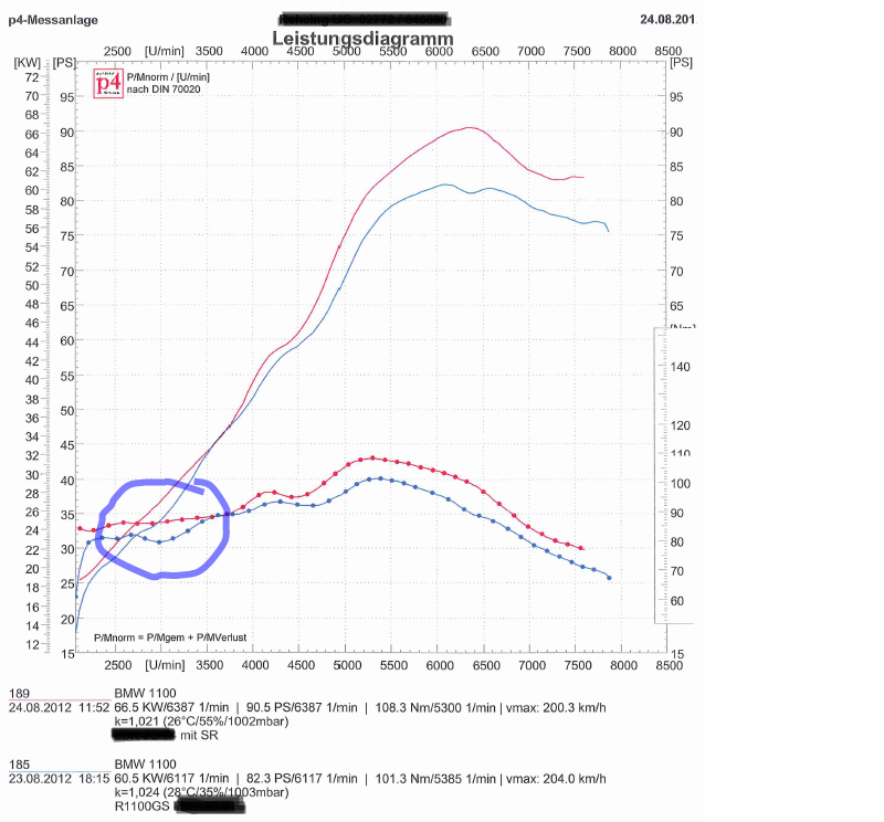

Aus eigener ErFAHRung (im August selbst an meinem Motorrad realisiert) empfehle ich ebenfalls den Verbau einer SR-Racing-Komplettanlage (Kosten ca. 1k€). Das beigefügte Leistungsdiagramm (vorher-/nachher-Messung meiner Maschine) zeigt, dass das (nicht nur bei mir, sondern wohl häufig vorhandene) Drehmomentloch zwischen 2.500 und 3.500 1/min komplett "geglättet" wird und die Drehmomentkurve mit steigender Drehzahl durchgängig um ca. 8Nm höher liegt. Der Zugewinn in der Maximalleistung von gut 8PS, allein durch die Auspuffanlage (die eintragungsfrei ist !), ist auch recht beachtlich.
Darüber hinaus würde eine Abstimmung mittels Powercommander (bei mir noch nicht umgesetzt) die Performance abermals merklich verbessern.

Hallo Johannes,
ich habe Ende letzten Jahres bei meiner Q die Bludau Nockenwellen einbauen lassen - erst ohne PC - da ging mir die Dicke immer wieder aus. Zuviel Luft - zuwenig Sprit wurde mir gesagt. Ich habe dann auch noch den PC einbauen lassen, mit dem Ergebnis
das sie jetzt gut fährt aber gelinde gesagt -scheiße anspringt. Ich glaube nicht das ich das noch mal machen würde.

ich hab hier vor der Haustür die Fa. Micron mit Leistungsprüfstand. Der Chef erzählt mir, das es offiziell nur einen Power Commander für die R 1100 R gibt. Und sich das Teil bei der GS nicht so einfach einstellen läßt.
So, jetzt hab ich hier aber das nächste Problem. Eigentlich habe ich hier nach Informationen gesucht, um das Thema schnell abzuhandeln. Grrrrrrrr, jetzt wird es ja noch verwirrender.

Hi
So arg teenieartig sind Larsis Kommentare nicht. Er bringt es nur zügig auf den Punkt.
Was ich mich frage: Weshalb sollte ich mehr als den Zeitwert einer 1100GS ausgeben um relativ bescheidene Ergebnisse zu erzielen (und das Teil unverkäuflich zu machen)?
MICRON ist nicht gerade als BMW-Spezialist bekannt und schaut offenbar in irgendwelchen Listen nach. Nett sind sie trotzdem.
Motor, Getriebe, Auspuff und Motronik von GS und R sind absolut identisch.
Bei allen Leistungssteigerungen sind die Messwerte nur dann interessant, wenn vorher/nachher Diagramme vorliegen. Die 1100 waren für satte Leistungsstreuungen bekannt
gerd
stimmt beides. ohne vorher-Messung ist eine Nachher-Messung relativ aussageschwach. oder zumindest eine Vergleichsmessung zwischen 2 Fzgen.
Mein Spezl Mitte der 90er grinste mich überheblich an, als seine 78PS 1100er auf dem Prüfstand 80 PS drückte, als meine 10 min später aber unter den gleichen Bedingungen 89PS brachte....zahlte er die Currywurst :D

Hallo Jochen,
hatte den gleichen Ansatz wie du bzgl. der Motorleistung. Habe dann Wössner - Kolben eingebaut was schon eine wesentliche Verbesserung brachte. Höhere Verdichtung = Mehr Leistung. KFR ist mit dieser Maßnahme auch erledigt. Einziger Nachteil ist dass der Motor zum Klingeln neigt. Hat sich mit dem Bludau- Chip aber erledigt. Dann noch ein 32/10 HAG eingebaut und du wirst begeistert sein. Die Standartfolklore besagt dass sich Nockenwellen eher auf die Spitzenleistung auswirken. Werde ich über den Winter noch einbauen, Bin mal gespannt was da noch geht.
Wenn ich eine Rangliste erstellen müsste, wäre die Sache klar
1. HAG
2. Kolben
3. Chip
Gekostet hat der Spaß bis jetzt ca. 1500€.
Nicht preiswert, aber ich bin zufrieden mit dem Töff.

Hallo Jochen,
die aus meiner Sicht wichtigste Maßnahme wäre eine SR-Racing Komplettanlage für Deine 1100GS, direkt vor Ort beim Hersteller abgestimmt, dann evtl Bludau-Chip.
Mit meiner 1150 GS habe ich auch so ähnlich angefangen :-)
