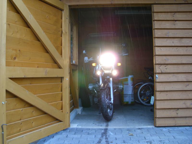

Ich habe sie ohne den Auto-Switch, den halte ich für nicht unbedingt notwendig. Aber das ist Ansichtssache. Die Lichtausbeute ist wie ich meine gut und zu empfehlen. Die Montage geht auch sehr einfach.
