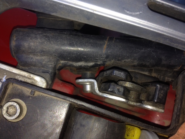

    ich wollte zu dem Thema noch Fotos nachliefern.
    In Ansicht 001 sieht man eine abgebrochene Schraube in der Aufnahme.
    In Ansicht 002 erkennt man, das die andere Seite mit irgendwas
    zugepappt ist. Könnte geschweist sein, oder irgend eine steinharte
    Klebe-Masse sein.
    Muß mal schauen ob ich das wieder hinbekomme.
    Zudem, was für eine Verschraubung ist da wohl im Original drinne?
    Im Ersatzteil-Katalog habe ich keinen Hinweis dazu gefunden.
    Schöne WE noch
    Pedder aus Unna

    Ansicht 1 ist das Ende einer Schraube, die von der anderen Seite eingeschraubt ist.
    So eine angeschweißte Mutter sitzt immer hinter dem Blech, durch das geschraubt wird.

    #7
    Die Pampe diente vermutlich nur dafür, das gebrochene (?) Schloßgehäuse mit dem Rahmen zu verbinden. Der Erzeuger hat das ganze dann noch lackiert. Lobenswert, oder wollte er etwas vertuschen? Wenn du mit einem Schraubendreher/zange oder was du sonst gerade in der Hand hast, mal an das Gespachtel gehst, sollte das Folgende wieder in Erscheinung treten. Da ist nur ein Stück Rohr durch das die Schraube geführt wird bzw. die Anlagefläche verschoben wird.
    Ich gebe zu, deins wird nicht so dreckig sein.

    Danke hoarst,
    aber habe mir gerade das nächste Problem (Stahlflex) gebaut und komm hier nicht weg. Mach dazu gleich eine neuen Fred auf.
    Deine Fotos habe ich mir angesehen angesehen und eine Frage dazu. (Habe mir erlaubt dein Foto zu bearbeiten und wieder abgehängt).

    oh sorry. hatte ich vergessen zu erwähnen.
    Die Konstruktion von BMW ....
    Auch meine Schlosshalterung hatte sich verabschiedet und ich habe mir an den Gehäuseschräubchen ein Alublech angeformt/befestigt. Hält jetzt seit 2 Jahren.

    Hier auch noch einmal Danke an Hoarst,
    der den Duchblick bezüglich des Riegelschlosses hatte.
    Nachdem der ganze Klebemist abgekloppt war, was kommt darunter
    zum Vorschein? Na klar, die Schraube mit der man das Schloss anschraubt.
    vollgesifft mit dem Kleber, aber vollkommen intakt. Naja, was soll ich sagen?
    Danke FORUM, danke Hoarst.
