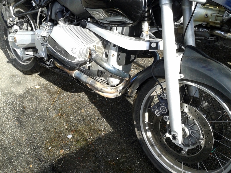

    pünktlich zum Saisonanfang meint das schwarze Luder, mir auf den rechten Fuß pieseln zu müssen. Also, wieder mal ein ungeplanter Werkstattaufenthalt um die Zylinderkopfdichtungen wechseln zu lassen. Die Maschine hat noch die einfachen Papierdichtungen drinnen, die laut meinem Schrauber eh irgendwann dran kommen. Mal sehen, was das dann kostet, ich werde auf alle Fälle die Rechnung weiter schreiben!

    der Handbremszylinder war zum Glück beim Kauf vor zwei Jahren neu - dafür kam bei mir der von der Hinterradbremse! Und wenn die Spannschienen auch kommen - was soll es, dann werden sie ausgetauscht und gut. Den Kettenspanner lasse ich dann auch gleich mit auf die neuste Version mit tauschen, dann schlägt wenigstens nichts mehr beim Anlassen.
    Und wenn ich schon dabei bin, dass die die Stehbolzen am Auslass angehen - dann kommt auch ein RS-Krümmer drauf damit sich das Teil leichter synchronisieren lässt. Ich bin da mittlerweile ziemlich emotionslos, denn nachdem ich so viel Geld hinein gesteckt habe, kommt es darauf auch nicht mehr an.

    So, nun ist sie wieder heile! Und ich bin insgesamt 700 Euro ärmer und brauche noch einen Vorschlag für einen passenden Ölwannenschutz.

    ...der kleine Originalschutz passt unverändert, ich habe den großen im Bereich, wo er mit dem RS/T-Krümmer kollidiert wäre, abgeflext.

    Der Kleine ist auch wieder dran. Ich habe im Forum den Post gefunden, in dem der 1150er Motorschutz als passend gezeigt wird. Kann das jemand bestätigen? Und wenn ja, hat jemand einen für mich?

    ...ich hätte einen 1150er Motorschutz für dich, weil das Ding bei mir ums verrecken nicht gepasst hat. Die Distanzstücke/Gummilager waren bei mir einfach zu kurz, so dass ich die Muttern nicht drauf bekommen habe (auch nicht mit den 1150-Muttern die tiefer gehen). Die Dinger aus dem Motorblock drehen habe ich mich nicht getraut und wollte auch nicht noch mehr Geld investieren.
    Schlussendlich habe ich den originalen Schutz abgesägt (mit Stichsäge) und die Sache war in einer halben Stunde erledigt. Wie TS-SWA den 1150-Schutz dran gekriegt hat ist mir ein Rätsel (werde ihn am 1 Mai mal fragen).
