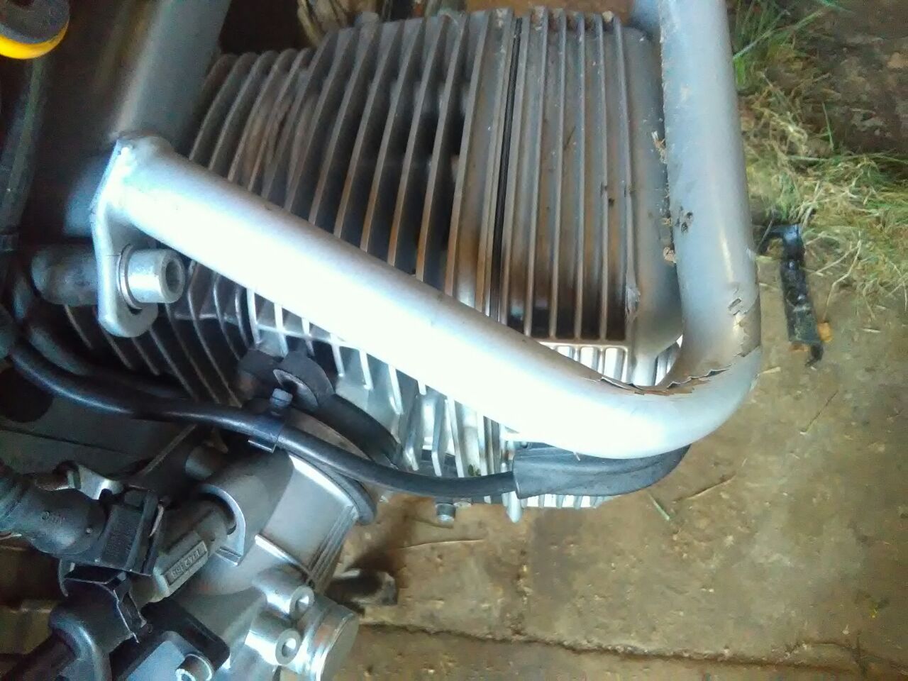

Er hat nun den Full Bunker dran, genau.
Die Montage war okay, aber der Bügel ist montiert leicht unter Spannung. Es geht ziemlich eng an den Einspritzdüsen und am rechten Gaszug zu. Nicht auf die Farbe gucken, der Folierer hatte noch keine Zeit...

Naja................. Geschmackssache.:eekek:
Kannst Du noch den Limadeckel öffnen ohne das ganze Geweih abschrauben zu müssen?
Anhang anzeigen 224908Anhang anzeigen 224909Anhang anzeigen 224910
Hallo DarkCoke,
Vielen Dank für die Bilder.
Ich hatte mal mit den Bügeln geliebäugelt.
Jetzt weiß ich, daß mir diese Lösung optisch nicht wirklich zusagt.
