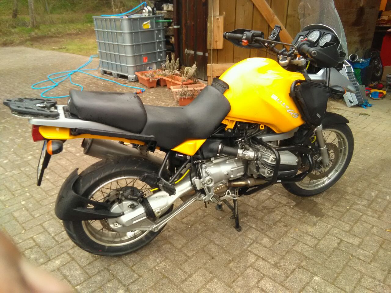

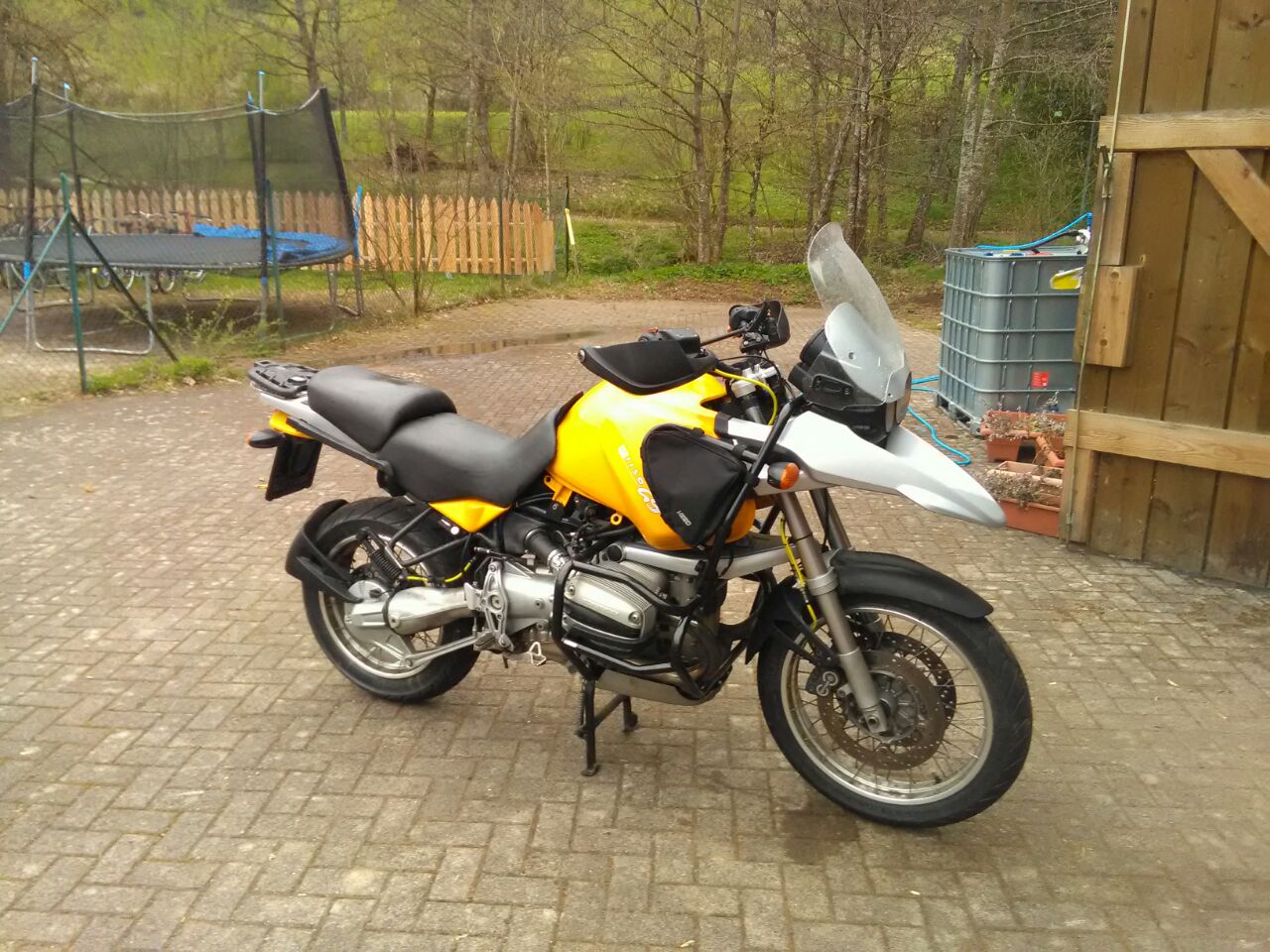

So Jungs, Erfahrungen:
Eine Woche im Piemont: Sommeiller, Jafferau, Fort Bramafam, Assietta, Abkürzungen und kleine Spielplätze:
Der Bügel gibt bei Kontakt etwas nach, schützt aber den Zylinderkopf gut. (Die Einschläge links und rechts im Bügel waren keine Umfaller, sondern Wandkontakt) Aufnahmen sind alle unversehrt, der selbstgebastelte Unterfahrschutz ziemlich verbogen (ein Gummipuffer ist abgerissen, sonst hat er gut funktioniert).
Nervig ist allerdings dass man auf engen tiefliegenden Wegen durch die ausladende Verrohrung recht schnell aufsetzt. Dafür ist das wenden auf dem Zylinder ne super Sache mit dem Bügel :p

Hi
Je superstabiler der Bügel ist, desto besser gibt er Kräfte an seine Befestigungsstellen weiter. Kann er keine Energie durch Deformation aufnehmen aben die Befestigungsstellen nur 2 Chancen. Entweder sie sind so stabil, dass auch sie keinen Schaden abbekommen oder sie geben nach und nehmen Energie auf.
Meine Meinung fand ich in der Vergangenheit bestätigt durch zwei verbogene Rahmen und aus dem Motorblock gerissene Schrauben (Hechlingen).
Selber musste ich die Bestätigung noch nie haben weil ich mir Gewicht, Sperrigkeit und verminderte Schräglagenfreiheit ersparte und keinen Bügel montierte. Gekostet hat mich das bisher einen Zylinderkopfdeckel (Mg, gesprungen) auf 450 Tkm. Über "Kampfspuren" an den Deckeln rede ich nicht. Fazit: Fahre ich in die "Walachei" habe ich so ein Alu-Knet-Dicht-Zeug dabei das auch auf öligem Untergrund hält. Dazu ein paar billige Gummihandschuhe weil die Chemie zu Fingern unfreundlich ist. Getestet habe ich das Zeugs zu Hause weil ich markigen Versprechen "haftet auch auf öligem Untergrund" erst mal nicht trau(t)e. "Öliger Untergrund" interpretiere ich mit "mit Lappen so sauber wie möglich gewischt" und nicht mit "auch innerhalb eines Ölfasses wirksam".
gerd
DarkCoke
02.10.2016
280
Das Knetzeug hatte ich auch dabei, aber nicht gebraucht.
In Hechlingen hatte ich die Bügel auch gesehen, das war mit ein Grund doch einen Bügel zu montieren.
Gut ist der Bügel auch zum Wenden, ich hatte mich einmal auf einem ca. 50cm breiten Weg mit Abhang und Hang an den Seiten festgefahren, da war das zum umlegen und rumreissen schon ganz praktisch. Die GS von Papa die ich zerlegt habe hatte auch einen Bügel montiert, der hat sauber nachgegeben und als Rampe über den Bordstein funktioniert. Da war nachher zwar der Ventildeckel kaputt, aber ohne Bügel könnte das den Kopf gekostet haben.
Letzten Endes dürfte aber die "Bügel Ja/Nein" Frage in die selbe Kategorie wie "Welches Öl" und "Welcher Reifen" gehören. Je nach dem welche Erfahrungen man persönlich gemacht hat.
Nach den ersten Schritten ist für mich eh die Frage ob ich weiterhin Boxer fahre, oder mir etwas schmaleres für engere Wege suche.
