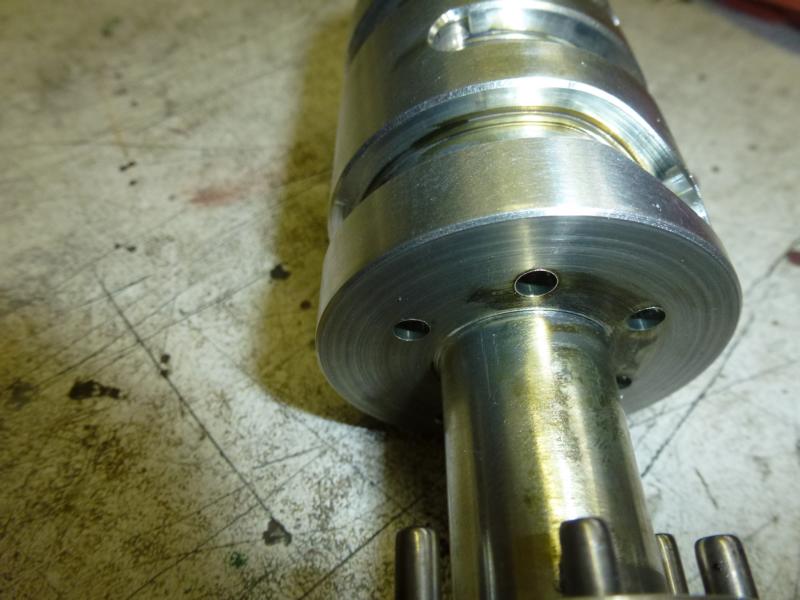

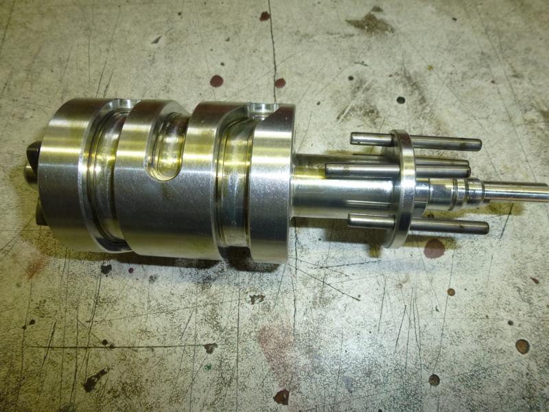

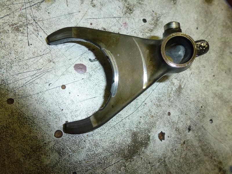

    so, Urlaub zu Ende,Getriebe ausgebaut und geöffnet! Nun habe ich aber nicht, wie vermutet, einen richtigen Lagerschaden vorgefunden.Es waren auch keine Späne im Öl. Was ich festgestellt habe ist folgendes: Alle 3 Lagerbohrungen im Deckel sehen aus wie poliert, also haben die Aussenringe mitgedreht. Kanten sind nicht fühl-und sichtbar, so extrem ist es nicht. Die Kegelrollenlager der Antriebswelle zeigen leichten Verschleiß. Was ich für eher bedenklich halte, ist die Schaltgabel vom 5. Gang und die Schaltwalze, aus ihr fallen die Stifte heraus. Seht Euch mal die Bilder an. Ich denke, die Schaltwalze muß neu und die losen Stifte könnte die Geräusche verursacht haben.

    es ist etwas Zeit vergangen. Das Getriebe ist mit neuer Schaltgabel und neuen Lagern wieder zusammen. Die Stifte in der Schaltwalze habe ich eingeklebt. Eingebaut ist das Getriebe auch wieder und ich bin mal kurz die Straße rauf und runter gefahren.Für mehr hat das Wetter heute nicht gereicht. Die Anfangs beschriebenen Geräusche habe ich nun nicht mehr vernommen. Vorher waren sie selbst unter dem Helm deutlich hörbar und jetzt hört man sie ohne Helm nicht mal mehr.
