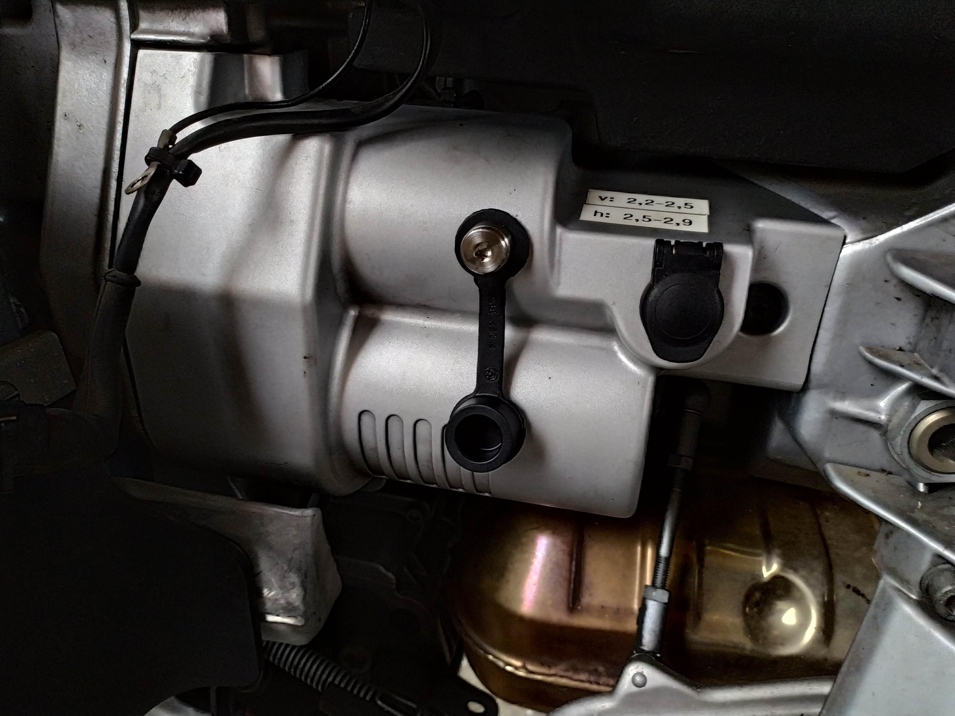

    so‘n gedrehter metall-bobbel auf dem anlasserdeckel. ist allerdings niGS „S“-spezifisches.

    Da wird ein Winkel auf den Starteranschluss geschraubt, da kommt dann der Pol drauf. Dann bohrt man mehr oder weniger zielsicher ein Loch in die Abdeckung und ploppt noch den schicken Deckel drauf.
    - 61137671355 Halter
    - 61137671354 Schraube
    - 61137672395 Gummikappe
  6. Registriert seit

    Bin zu faul zum Basteln, aber das hätte ich gern.

    Ich hab's in Verbundarbeit mit dem Steuerkettenspanner gemacht, da hat man etwas mehr Platz, aber ansonsten isses echt simpel. Das Fummeligste ist, wie so oft, das Abklemmen der Batterie. Abgesehen davon ist es: eine Schraube lösen, Abdeckung ab, eine Mutter am Starter lösen, Blech am Starter gegen Winkel austauschen, Mutter wieder anziehen. Beherzt ein passendes Loch in die Abdeckung drillern, Abdeckung drauf, Schraube anziehen, Pol einschrauben, fertig. Wenn gewünscht, Kappe aufsetzen.
