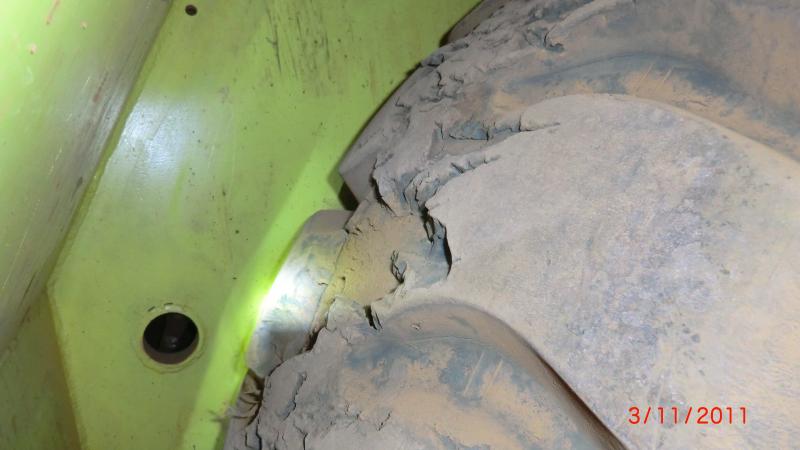

Mich würde nun schon vom Prinzip her die Ursache der Schäden interessieren, wobei wenn diese Beiden Reifen tatsächlich einen Produktionsschaden haben dieser nicht häufig sein dürfte. Der Reifen wird ja rel. viel gefahren und hat sehr gute Kritiken von den Usern.
Anzumerken sei ja auch, das Schadensbild hat bei keinem der Beiden zu einem Sturz oder Ähnlichem geführt, man sollte diesen guten Reifen daher nicht verdammen, da war der Conti CTA bei Nässe deutlich fieser zu seinen Usern.

Mal meinen Senf dazugebe!
Mir schaut das auf den Bildern keineswegs nach einer Schnittkante aus. Das sieht eher aus wie die Ablösung der Stosskante vom Gummi.
Erklärung:
Das Gummi ist vor dem aufbringen auf die Karkasse oben und unten mit einer Schutzfolie versehen. Als ich noch in diesem Beruf gearbeitet habe wurden diese Folien von Hand zusammen mit dem Gummi abgeschnitten. ( wird heutzutage bestimmt von Maschinen gemacht.)
Um nun eine stumpfe Kante am Zusammenstoss zu vermeiden, wir das Gummi abgeschrägt und überlappt. Sollte nun ein Stück Folie am Gummi hängen bleiben, kann sich das Gummi bei der vulkanisation nicht richtig miteinander verbinden. Durch die Hitze zerschmilzt die Folie und das Gummi verbindet sich dort erst zum Schluss, was bei einem Neureifen so nicht zu sehen ist. Daher kommt die Ablösung auch erst nach einer mehr oder weniger langen Belastung zutage.
Somit wäre dies dann ein Fabrikationsfehler.
Da ich den Schnitt allerdings nur auf Bilder sehe, kann ich dies nicht zu 100 % sagen. Aber so um die 80% bin ich davon überzeugt.
Und um gleich dem Gezeter vor zu greifen, ich habe 4 Jahre lang Beschädigungen bei Reifen und Felgen begutachtet.

[...]Und um gleich dem Gezeter vor zu greifen, ich habe 4 Jahre lang Beschädigungen bei Reifen und Felgen begutachtet.
Besten Dank für die Informationen aus erster Hand! An meinem neuen TR91 (nun ca. 500 km gefahren) ist noch nichts zu sehen. Sollte sich mit zunehmender Laufleistung das gleiche Schadensbild abzeichnen werde ich über den Händler um Klärung des Sachverhaltes mit Dunlop bitten.
