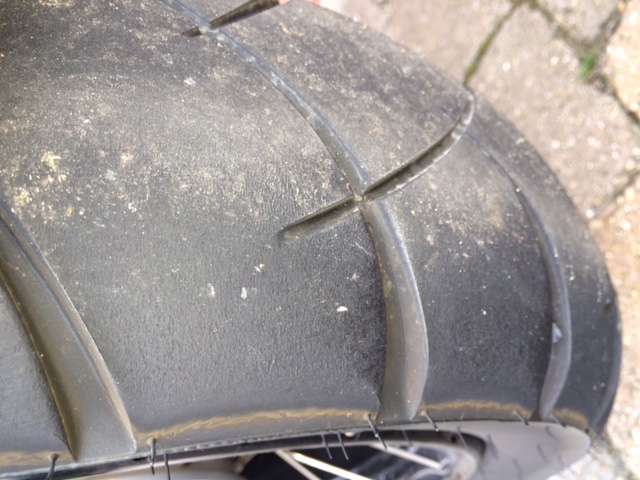

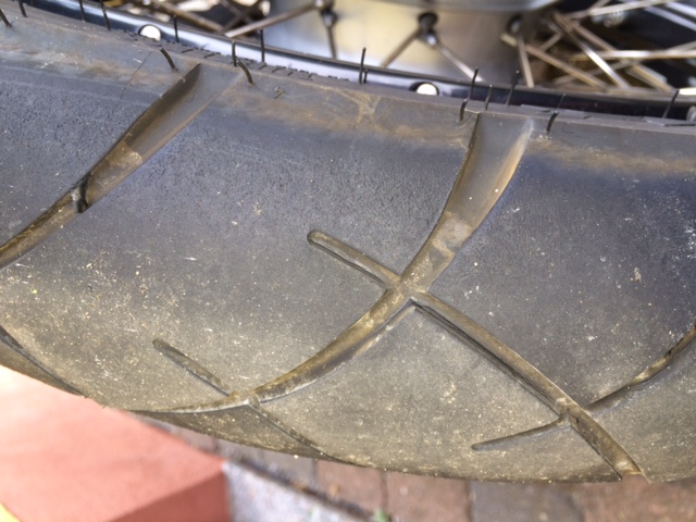

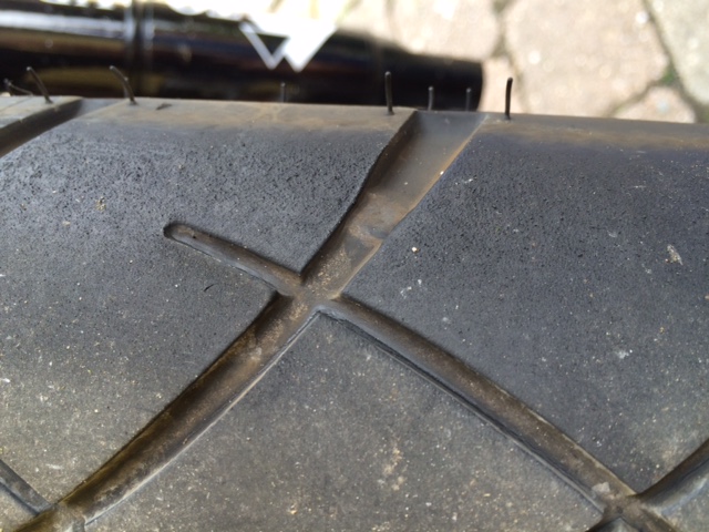

    So
    nach genau 4900km hat der Trailsmart vorne an Auswaschungen und hinten in der Mitte die 1,6mm erreicht.Zum Vergleich,der Anakee 2 hielt 2 Satz a 8500km,darunter 1 mal mit Sardinien.Mein Fahrprofil extrem viele Kurven auf der schwäbischen Alb mit vielen Höhenmetern,weniger wie 10% geradeaus auf Bundesstrassen keine Autobahn.Der Reifen bietet eine tolle Perfomance,ultrastabil ohne nervös zu sein und behält die Eigenschaften bis zum Ende bei.Interessant ist das der HR an den Flanken noch 4,5 mm hat,alle anderen Reifen waren in der Mitte und am Rand gleichmässig verschlissen d.h. der HR ist in der Mitte zu weich von der Mischung.Das VR hat teilweise 3mm an Auswaschungen allerdings1,6mm.CTA2 war am VR nach 3tkm blank A3 nach 6tkm,d.h. der Trailsmart hat bei meinem Fahrprofil ein gleichmässiges Abriebbild bis auf die Auswaschungen.Werde übermorgen den Angel GT aufziehen umd dann den direkten Vergleich zu haben.ts1.jpgts2.jpgts3.jpg
