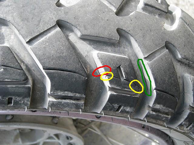

Hier ein Paar Bilder von meinem Scout nach einen Rumänien Trip!
Aufgeschlitzt und am Stollenansatz Spannungsrisse!!!
Der Neue Mitas E-07 Dakar vom Spezi hat eine deutlich bessere Figur
im Schotter gemacht!

Grün = unkritisch
Gelb = beobachten, wenn's so bleibt, ok
Rot = falls das ein Riss ist weg mit dem Reifen

Vielen Dank Peter für die Grafische erläuterung.
Meinst du also ich sollte nicht gleich bei Heidenau meckern sondern
erst abwarten?
Das Grüne hatte mir sorgen gemacht, das Gelbe waren
die Felsblöcke und das Rote muss ich nochmal genau nachprüfen.

Nee meckern würde ich nicht. Auf'm Schotter muss man schon mit einem etwas mitgenommen Reifen rechnen.
... aber ist sicher prima denen das Bild zwecks Kommentar zu schicken. Ueber die Haarrisse mach Dir keine Sorgen, solange die nicht tief sind und das sind die nach dem Bild zu urteilen nicht. Normale Bewegung der Profilblöcke.

Mein Gott, der Reifen sieht ja übel aus:eek:, was hast du nur gemacht?:D
.....ich würde den komplett runterfahren und dann meine Erfahrungen in den nächsten Reifenkauf einfließen lassen :D:D (und wieder nen Heidenau holen oder so ;))
