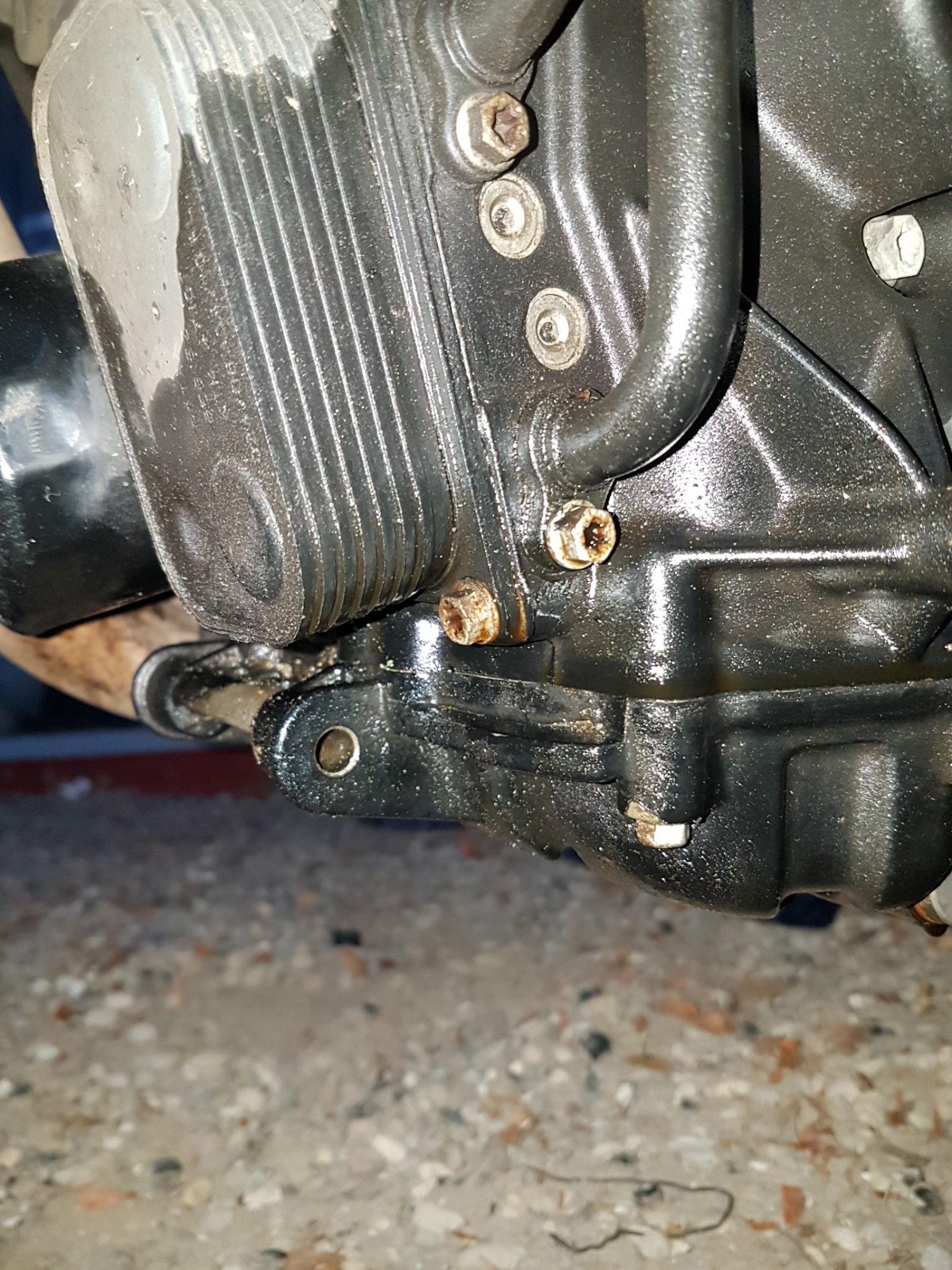

    So, schon haben wir die erste ungeplante Abweichung. Nicht die Reifen zicken, nein die 9 Jahre alte F 650 GS Twin hustet Blut, oder besser gesagt, es läuft Motoröl aus.
    Wir wissen nicht genau, wo es herkommt und was es ist. Wir sehen das Öl, wischen es ab, aber wenn das Motorrad steht, läuft kein Öl, auch nicht bei laufendem Motor. Wenn wir fahren, verteilt der Fahrtwind das nach Inspektion noch helle Öl so wie auf dem Bild überall hin.
    Also im Internet mach BMW- Händlern gesucht. Von Lübeck aus Richtung Osten gibt es nur noch.Möller.und Söhne in Schwerin. Trotz überall derzeitiger voller Termine hat man sich dort sofort bereit erklärt, uns zu helfen. Die Mitarbeiter dort haben in ihrer Mittagspause (!) festgestellt, dass es sich um die Dichtung zwischen Wärmetauscher und Motorgehäuse handelt, an der die Plörre raus sifft, mittlerweile so massiv, dass der linke Stiefel der Pilotin in der näxten Zeit garantiert auch ohne Gore absolut wasserdicht ist. Leider Gottes hat das Öl auf den Hinterreifen eine andere Wirkung, der Bridgestone ist eigentlich auch ohne Motoröl wasserdicht.
    Also hat man dort das notwendige Teil bestellt. Leider ist das keine Niederlassung zu der der „Pony-Express“ notfalls am gleichen Tag die bestellten Teile bringt, sondern es dauert wie bei meinem Haus-Dealer doch einen ganzen Tag.
    Wir haben ein Motel in der Landeshauptstadt von MeckPomm genommen und uns die Stadt angesehen. Nicht schlecht für Dunkel-deutschland.
    Schloss und jetzt Landtag.
    Wäre es tatsächlich nur die Dichtung für um die 10 Euro gewesen, hätte die Rechnung knapp 50 Euro betragen. Leider hat sich bei der Demontage herausgestellt, dass auch der Wämetauscher von innen durchgegammelt ist und das sich ausdehnende Aluminium die Dichtung immer wieder durchtrennten würde. Also auch noch ein neuer Wämetauscher. Ärgerlich, aber das Möhrchen ist neun Jahre alt, da kann das vorkommen, auch wenn man wie ich keinen Bock drauf hat.
