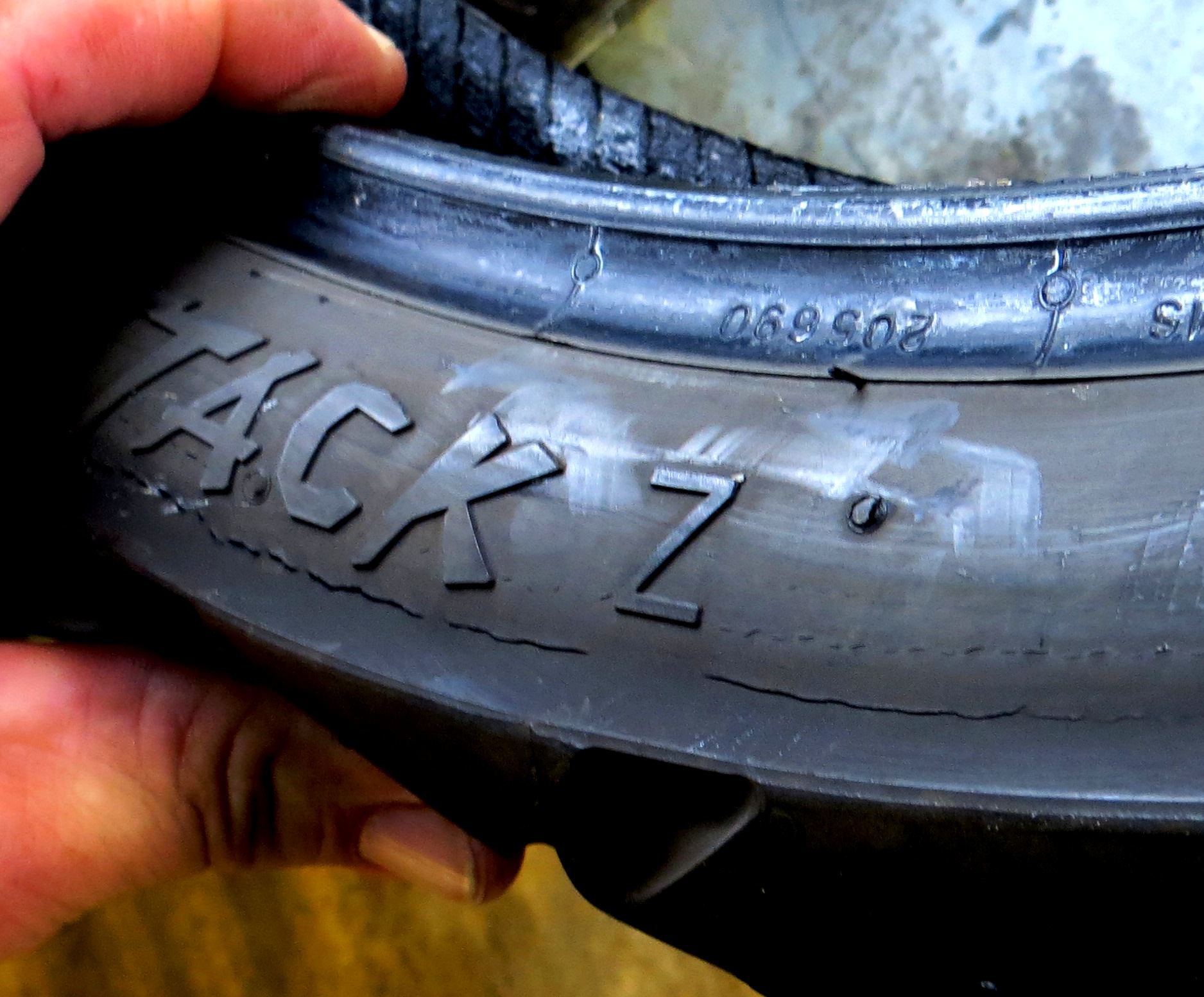

    Also der Reifen, von dem das Bild stammt ist von 08/13. Er wurde in Brasilien produziert. Er ist aktuell auf meiner GS aufgezogen. Tragisch sind die Risse sicherlicht noch nicht. Da gebe ich euch recht.
    Es gab aber einen weiteren EXP, der auf meiner KLE drauf war. Dieser war etwas über 3 Jahre alt, als mir dort die Risse im Vorderreifen aufgefallen sind. Diese waren so tief, dass ich mich nicht mehr getraut habe mit der Maschine zu fahren. Hier hat selbst der Reifenhändler bestätiugt, dass es lebensgefährlich wäre damit weiter zu fahren. (klar wollte er auch einen neuen Reifen verkaufen) Nun habe ich einfach Angst, dass meinen aktuellen Reifen das selbe Schicksal ereilen könnte.

    Angst ist kein guter Beifahrer. Ich würde zwar vorerst weiter beobachten, wenn du dir aber nicht sicher bist...... dann runter mit dem Gummi und neuen (anderen) drauf.

    Das Problem ist auch 2013 wohl noch nicht gegessen. Mein alter EXP war 2013 so rissig, dass ich ihn nach 3 Jahren tauschen musste.
    Wenn ihr wegen sowas siehe Bild schon gute Reifen tauscht dann schickt sie wenigstens mir die halten noch eeeeewig. Klar ist das bei harter Gummimischung normal. Dafür halten die Dinger aber auch. Die optischen Risse stellen kein wirkliches Problem dar. Die Metallkarkasse darunter ist in Takt...

    Würd ich reklamieren, sehen jedenfalls nach Materialproblemen und nicht nach Verletzungen des Reifens aus.

    Über welchen Einsatzzeitraum sprechen wir hier bzw. welche DOT hatten die Reifen?
    Hier waren nicht nur einzelne Pellen betroffen, das zog sich über einen ordentlichen Zeitraum hinweg.
    Teilweise werden jetzt noch Reifen aus 2010 "auf Kulanz" getauscht.
    Deiner sieht so aus als wäre es einer von der Sorte die das KBA durch die Händler zurückrufen lässt.
    Ich weiß nicht wie das in AT gehandhabt wird, hier in D haben Besitzer genannter Pneus diesbezüglich Post bekommen.
    Schätze bei euch läuft es ähnlich?! Oder hast du von dir aus reklamiert?
    Eckig mit Auswaschungen (wie an deinem Hinterreifen zu sehen) ist normal. Viel Geradeausfahrt gepaart mit hoher Beladung.
    Soweit okay bzw. vertretbar.
    Die Fransen sind allerdings seeehr ungewöhnlich. Das Foto ist etwas ungünstig gemacht, mir kommt es aber so vor als wären sie nur punktuell und auch nur an der Kante vorhanden. Sofern Fahrwerk und Reifenluftdruck korrekt eingestellt waren und der Fahrstil kein "lebensverneinender", dann passt da etwas nicht.
    Gibt es Detailbilder davon?
