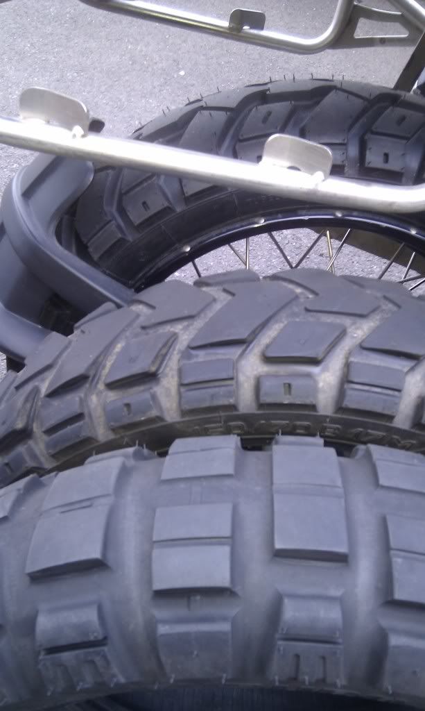

    Lass dass mit dem E-10. Spar das geld und kaufe wieder einen Heidenau. Ich habe den Mitas schon ausprobiert und der ist nix. Bei mir hat der Heidenau (alter K60) 10000 Meilen gehalten
    Der Mitas hat so nach 1950!!!!! Meilen ausgesehen
    Mitas E-10 = 1950 Meilen
    Alter K-60 = 10000 Meilen

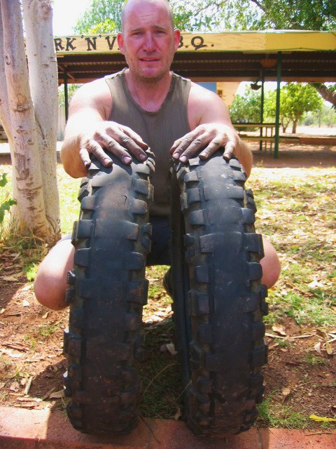

    Hi,
    kann nur für den TKC sprechen,da ich den Heidenau noch nicht probiert habe (werde ich aber beim nächsten Wechsel tun). Fand den TKC als Allrounder jedoch perfekt. Geht für alles und hält auch gut. Wer natürlich Hausstrecke hoch und runter ballert kriegt den natürlich ratz fatz runter. aber dafür ists ja auch nicht der richtige Reifen. Längste Laufleistung 16.000Km - siehe Bild. Allerdings hat meine kleine ja auch nicht soviel bums wie eure :-)
    Gruß Holger
    Miniaturansichten angehängter Grafiken Miniaturansichten angehängter Grafiken australien5-3-2-031.jpg
    Naja , ... auf der Strasse bekomme ich jede Stolle "klein" , zumal der E-09 höhere Stollen hat als der E-10.
    Dein Bild zeigt einen Abtrag von 4mm ( von 10mm ) , der Reifen hat also 60% bei 1950mls / 3138 km = rechne also mit 6500-7000km bis er platt ist.
    Außerdem muss bei E-09/10 der Vergleich mit dem TKC 80 her und NICHT mit dem K-6x
    Den kann man nur mit dem E-07 vergleichen.
    Anwendungstechnisch UND preislich.
