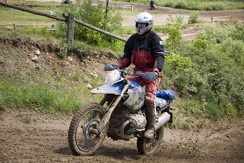

Hi Frätzi,
ich hab mir den Sturzbügel von Wunderlich zugelegt, der geht schön unten um den Zylkopfdeckel rum, ist auf dem Fotos gut zu sehen, da kann man das Moped auch mal schön auf die Seite legen oder eben auch mal drauffallen, wenns denn sein soll.
Optisch gefallen die mir auch besser als die TT-Dinger.
gruß, basti
