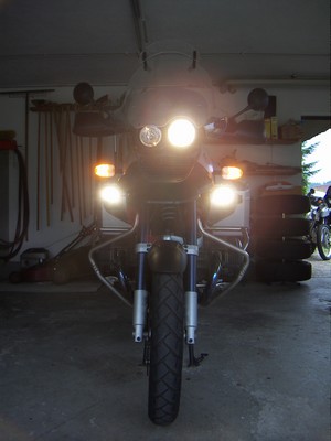

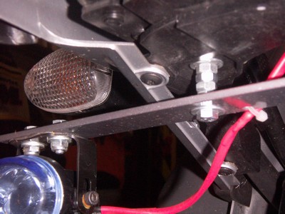

Montage Zusatz-/ Nebelscheinwerfer
Grüß Gott an Alle ..
ich habe an meiner 1150er Adventure auch Zusatzscheinwerfer montiert! Also Optik ist spitzenmäßig, ausleuchtung der Straße gigantisch und das beste, man zieht alle Blicke auf sich :D :D :D
Also die Vorfahrt ist in den Zusatzscheinwerfer schon eingebaut, das ist der andere positive Nebeneffekt ...
Aber nun zur Montage, ich habe zuerst ein Holzstück genommen und mir daraus ein "Prototyp" gebastelt, umeinfach zu sehen an welcher Stelle und Position die Scheinwerfer am besten ausehen und wirken. Danach hab ich das selbe mit einem Flachstahl (t=5) verwirklicht, lackiert und montiert.
Habe unter dem Schnabel die zwei Befestigungsschrauben benutzt.
Originalschrauben rausgedreht und mit M6er Muttern (Gewinde ausgebohrt) eine Distanz gebaut. Ein Rohr wäre Idealer, aber hatte keines zur Hand. Wird ber bei Gelegenheit ausgetauscht.
Aber am besten, -> Bilder anschauen, sagt mehr als lange beschreibungen!
